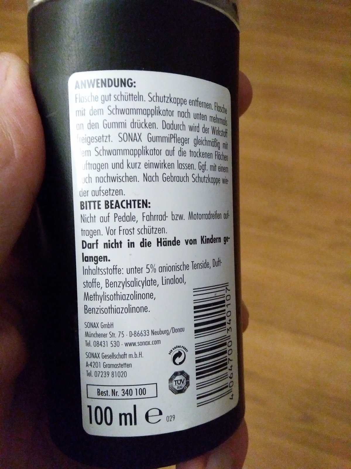

Я лет 5 в авто использую  вот такой продукт ....ни разу проблем не было с примерзанием . б еру на работе  пресс формы  вакумные обрабатывают
10лет пользуюсь вот такой . Отличная смазка.
11.11.2019 в 09:58, SF сказал:
+1 за губку, пшик пшик на нее и весь уплотнитель обработал. Был шарик, норм, но на него попадает грязь и писчинки и перестает крутиться

Вот таким мажу, один раз ,перед зимой,хватает на весь сезон. Сколько стоит уже непомню, много лет прошло, но вроде дешевый был - дорогой бы брать не стал. Мажу им резинки на третьем по счету авто, а по булькам там его еще не менее половины.
