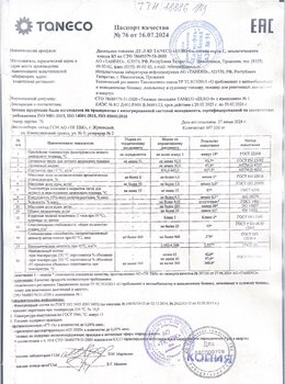

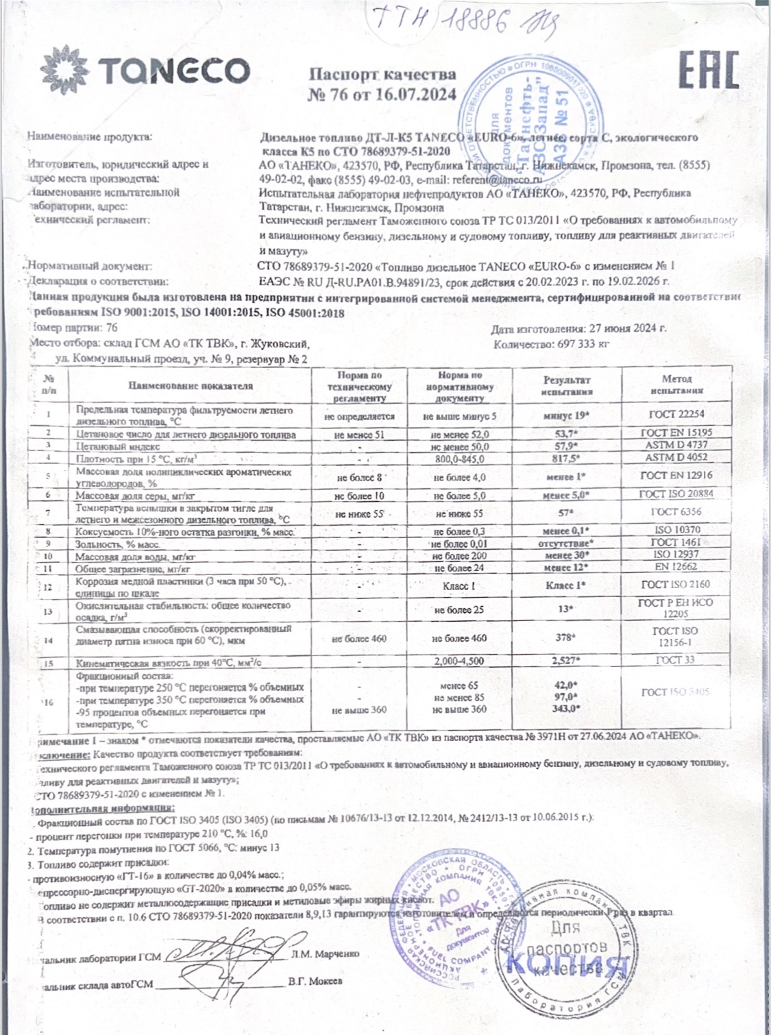

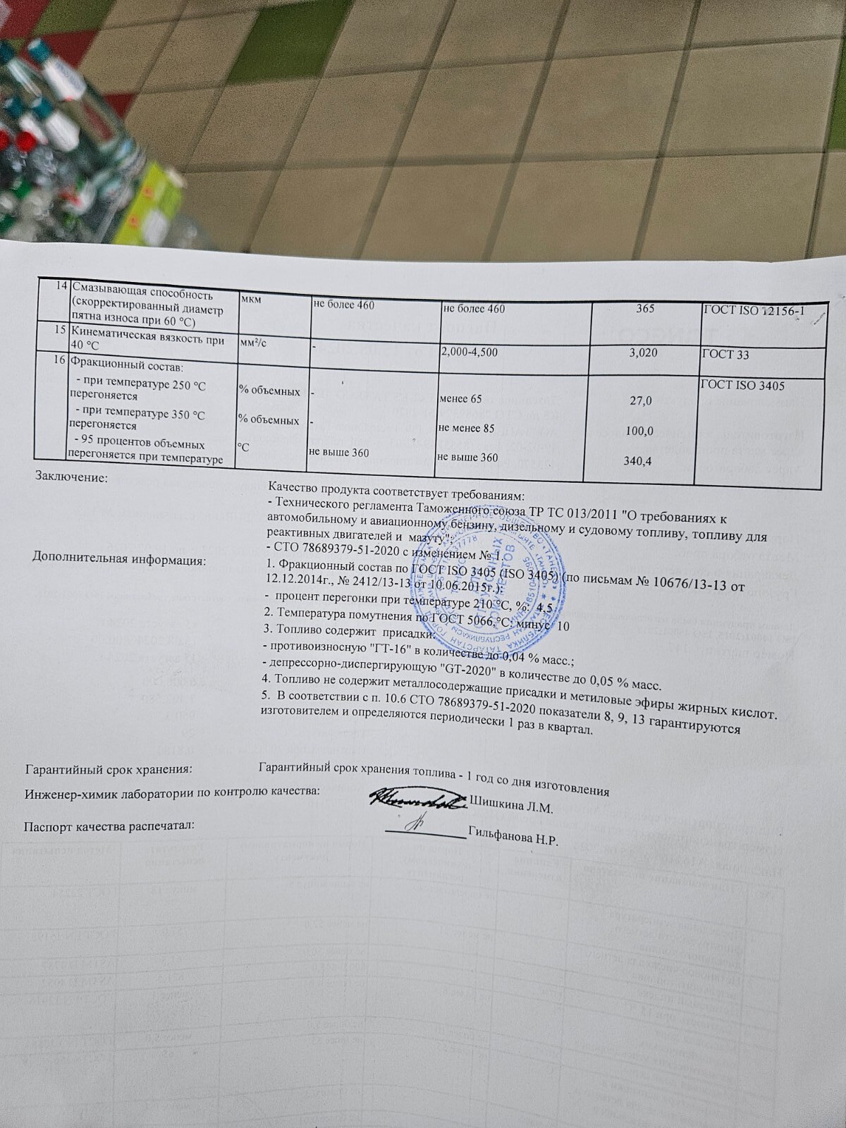

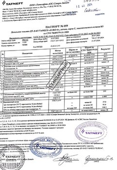

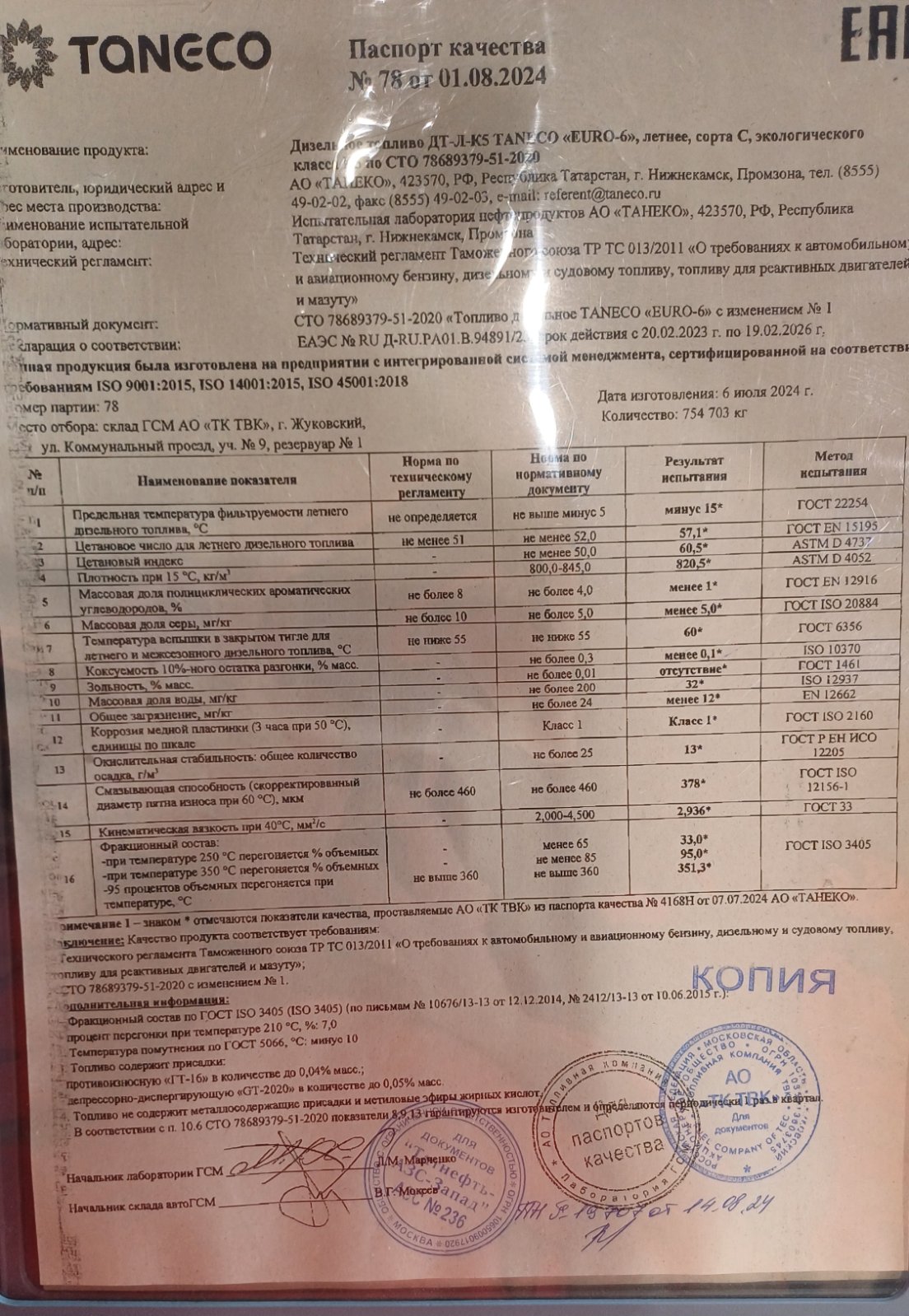

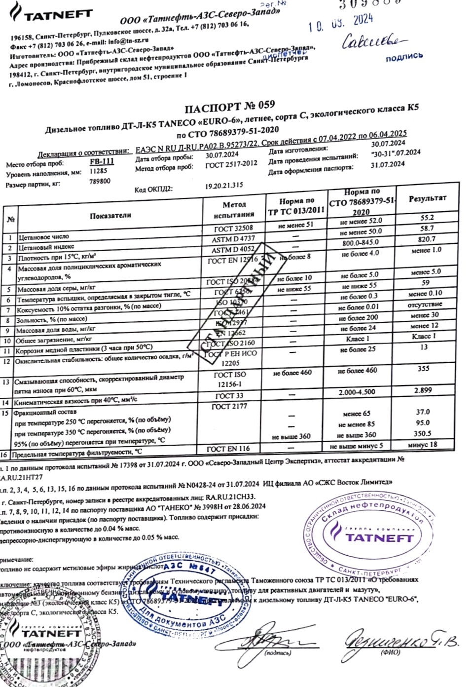

Заправился вчера на Мусы Джалиля (паспорт No 76), а сегодня в Питере на Оптиков (паспорт 059)
Валет очень достойно на данном паспорте.
Валет червей?
57 минут назад, IlyaKosino сказал:
Валет червей?

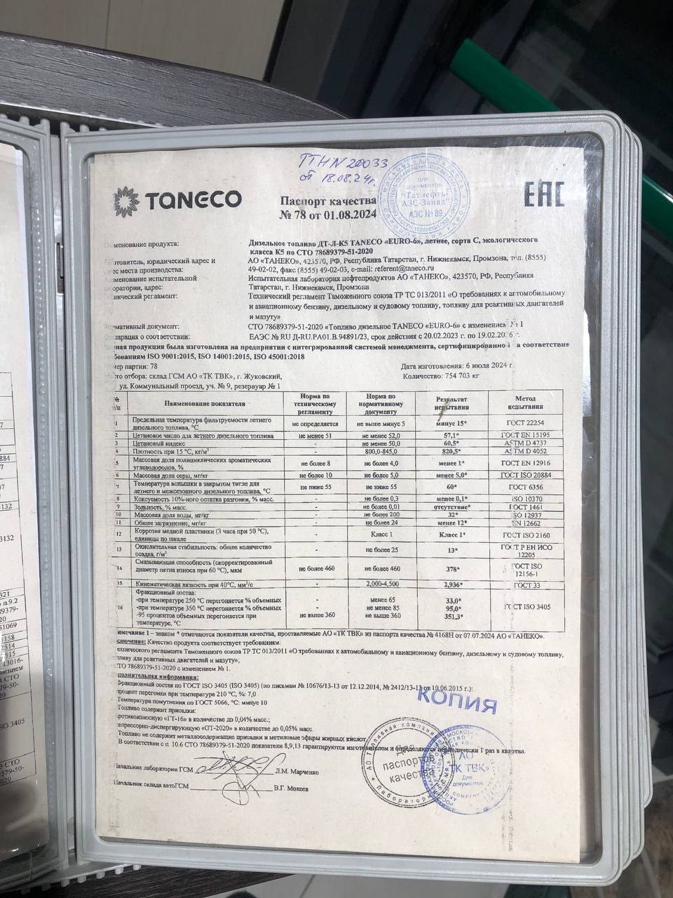

Валет на самом деле зачетный, такой же паспорт выше ввложил.

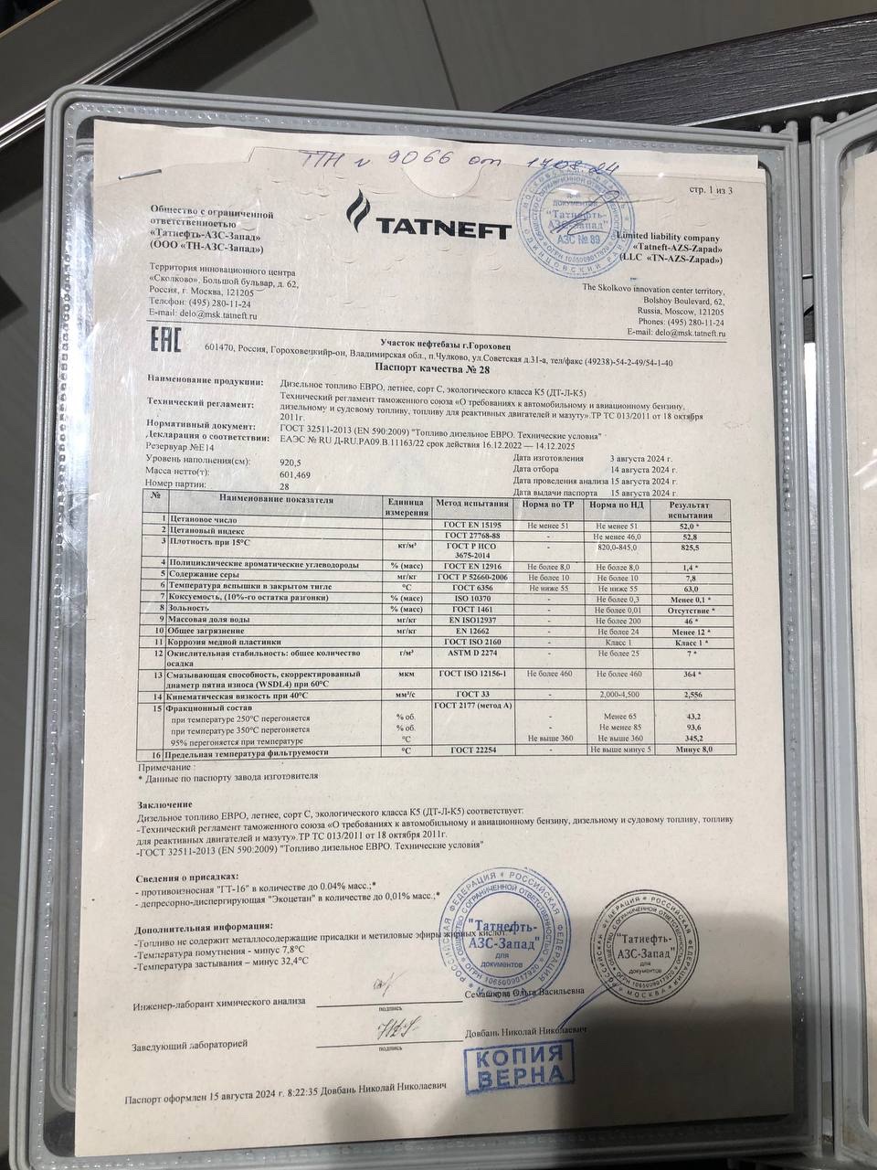

Франшизные татнефти? Сфоткайте паспорт, скиньте сюда, станет ясно, чей там дизель.
В 20 км от Ростова Великого, Ярославская область.

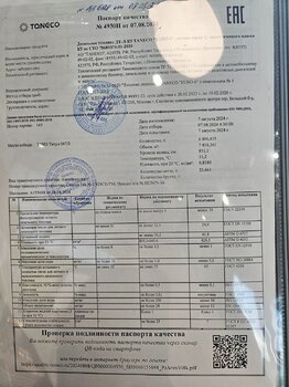

АЗС 236 Москва
Нормик идёт

смотрел пару раз паспорта обычного дизеля на ТАТ нефти в Москве- были либо Транснефть -это как я понял сборная солянка из нефтепровода либо ГПН
Татнефть АЗС№89 Московская область, Минское шоссе 30км.
Залил Танеко полный бак. Едет ну очень хорошо. Для себя нашел способ определять "валит/не валит" переключая в ECO режим. Сразу чувствуется недостаток/избыток тяги. У меня горловина с калиткой, я всегда добавляю Keropur в бак перед заправкой и проливаю литром солярки перед калиткой. Таким образом видно цвет солярки. Сегодня была прозрачная ну или почти прозрачная.

Что льём из Keropur ?

На Симферопольском шоссе в районе Подольска заправил примерно такое же, цч 57,7, ци 60,1 , смазка 372, едет супер, и в канистру 2 литра налил присадку керопур разводить дома, цвет как вода прозрачный.
