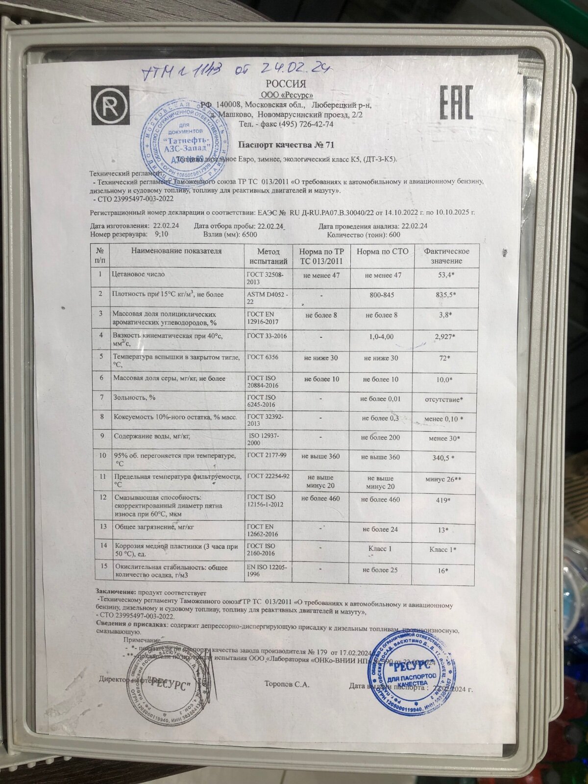

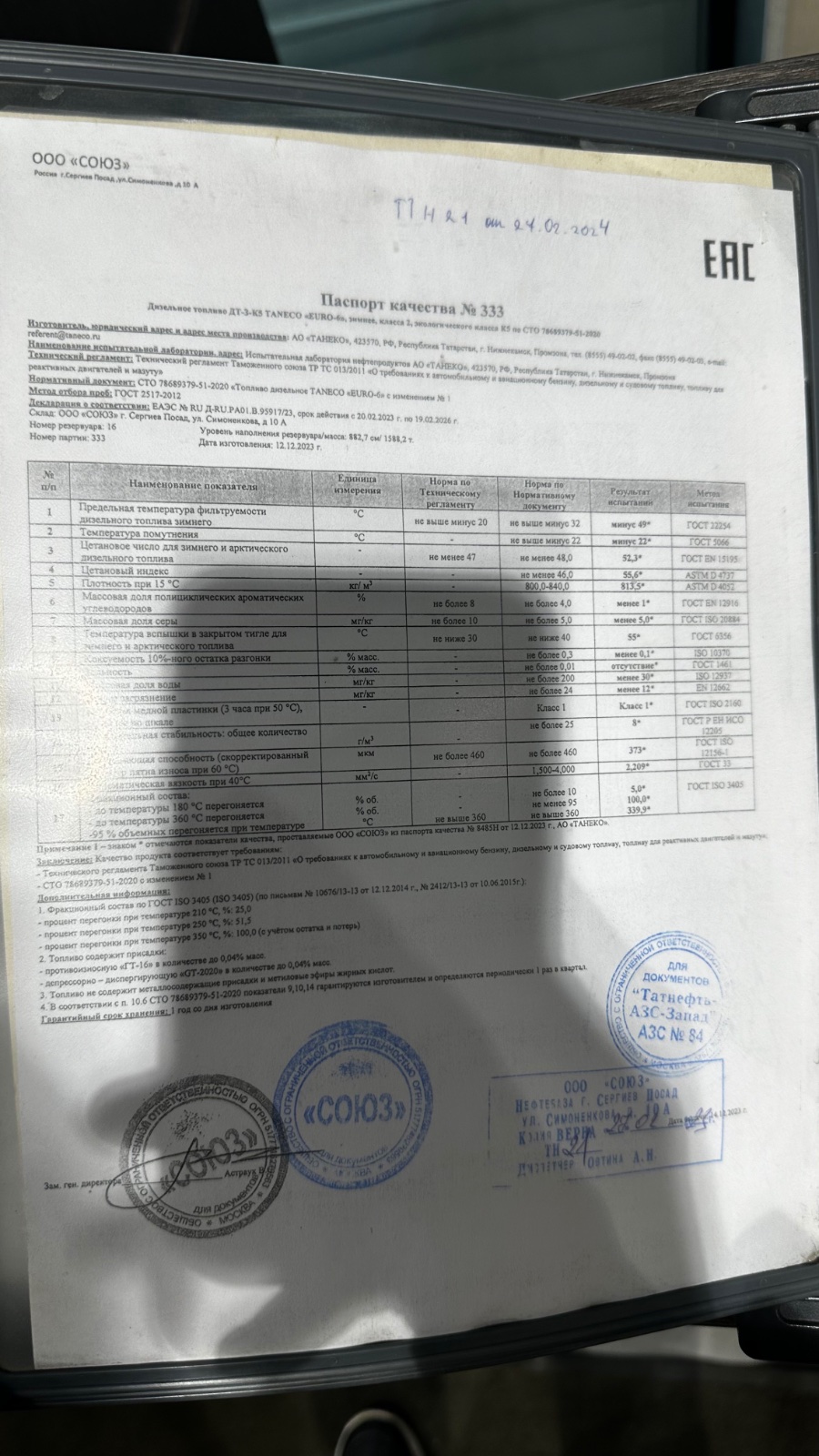

Заправился сегодня на шоссе энтузиастов у Реутова.
объехал 4 заправки у Реутова на всех с союза на одной было с завода в самом Реутове но там смазка 395,цетан 50,9.
В итоге заправился на энтузиастов на остальных паспорт один в один как заправил и его же прикладываю. Которое с завода не фоткал основное написал.
Татнефть АЗС№89 Московская область, Минское шоссе 30км.
IMG_9955.thumb.JPG.a0953ffdac5c679a7657816fba68df8e.JPGIMG_9956.thumb.JPG.ad500cebc625a98537637f93e932b7aa.JPG
Special_Someone
Второй паспорт это обычный дизель на Татнефти ?
Не разу таких цифр там не видел да и сам паспорт не похож ни их :Cherna-facepalm:
Vladimir 33 Да. Я разок видел, но не на этой АЗС.

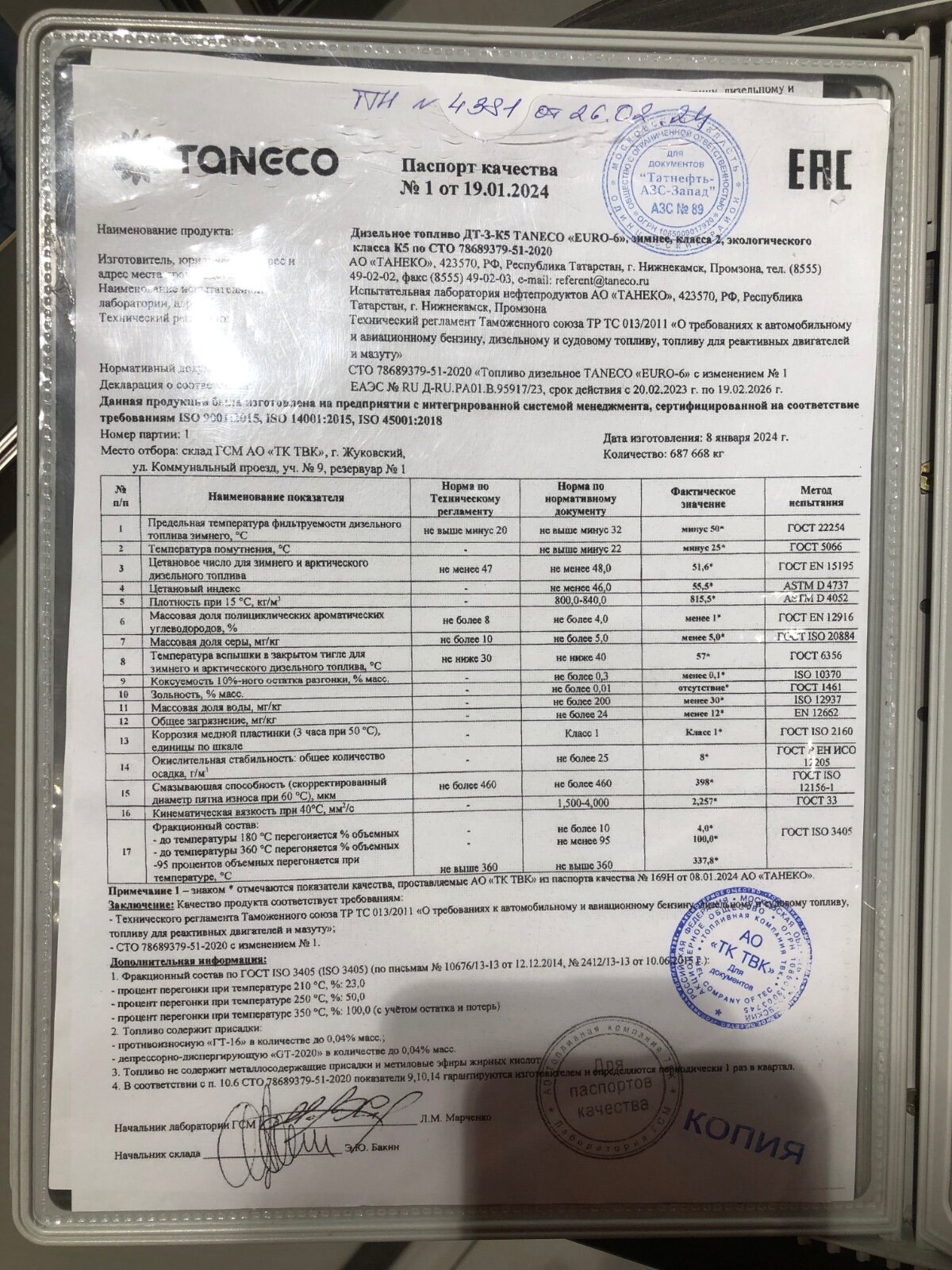

Я тут тоже писал об этом. заметил прошлым летом, когда Танеко желтым было- звук стал очень слышен, в итоге перешел на Лукоил и стало все нормально. Ездил летом на юг в Краснодарский край, лил там везде только Лукоил, у них он с Волгоградского НПЗ- как ни странно по паспортам и ощущениям-гораздо лучше нашего Нижегородского. Нижегородский Лукоил, которой на заправках в Москве- по паспортам очень скромный, как правило многие показатели выведены под край допуска- ПАУ, Сера, Цетан, смазка- как когда, но на поведении машины ничего негативного не выявлял и есть люди из знакомых кто очень много лет на Лукоиле- даже сажевый у них живой. Просто зимой, если сильные морозы выше -20 я не особо доверяю АЗС кроме ТаТ нефти.
сейчас пока езжу на ГПН, залил бак с огромным цетановым  числом, машина вроде как стала разгонятся бодрее и звук хуже не стал.
нам походу в дастеры нужно более плотное топливо, наверное поэтому на лукоиле тише работает

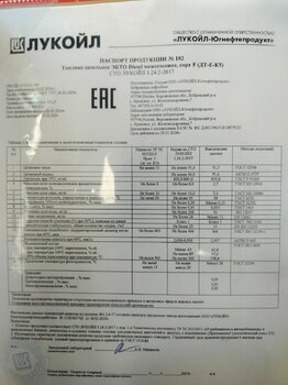

В общем обстоятельства заставили Луку попробовать. Просто на АЗС на м4 под Рогачевкой Воронежской области закончился Танеко. Заехал на Лукойл, залил 36л межсезона Лукойла (паспорт прилагаю), в баке оставалась смесь ГПН (в большей степени) и заводского Танеко. В общем по звуку лучше Танеко с ТВК, но также, что и ГПН или заводской Танеко. В волгоградской области ещё залил 20 л зимнего с чуть худшими показателями по сере 7.6, цетаном 50, смазка +- такая же. Ни хуже ни лучше не стало. Либо нужно постоянно сравнивать чтобы вычленить нюансы либо просто Танеко с ТВК не заливать, а остальное +- одно и тоже. Я и так уже в московском регионе ушел с Танеко и перешёл на ГПН, в Воронеж заправляю Танеко, так как оно там в основном с завода. Но кстати и Танеко и с завода после долгого стояния авто (две недели) появляется звук.

вот это тот самый хороший Волгоградский Лук на котором я проездил весь отпуск на юге. Мне очень понравился, но  в Москве -Нижегородский и паспорта хуже.  нужно попробовать поездить на нем хотя бы пару баков

Это из под Воронежа, в волгоградской области (Урюпинск) чуть хуже и зимний. В Москву буду возвращаться через М6, заправляться наверно в Тамбовской или рязанской областях, тоже на лукойле, так как ГПН только в московской области будет, а Танеко по дороге не будет. Я поэтому когда еду в деревню канистры беру и Танеко заводского под Воронежем заливаю, на возврат хватает. В общем гляну чей там лука, видимо лучше в Тамбовской области заправиться, там шанс обнаружить ДТ из волгоградского НПЗ больше. Но пару баков не получится. Кстати, я первые полгода только на таком и ездил пока в январе 2022 не охватил летнего, поддержка меня мягко послала, я обиделся сначала перешёл на РН и ГП, а потом узнал про Танеко и уже ездил только на нем (редко на чем-то другом когда Танеко не было).

Сегодня на М12 перед Москвой заправлялся танеко.
6 минут назад, Vladimir 33 сказал:
Азс 684 или 685?
6 минут назад, Mr.S сказал:
Азс 684 или 685?
АЗС 684.
