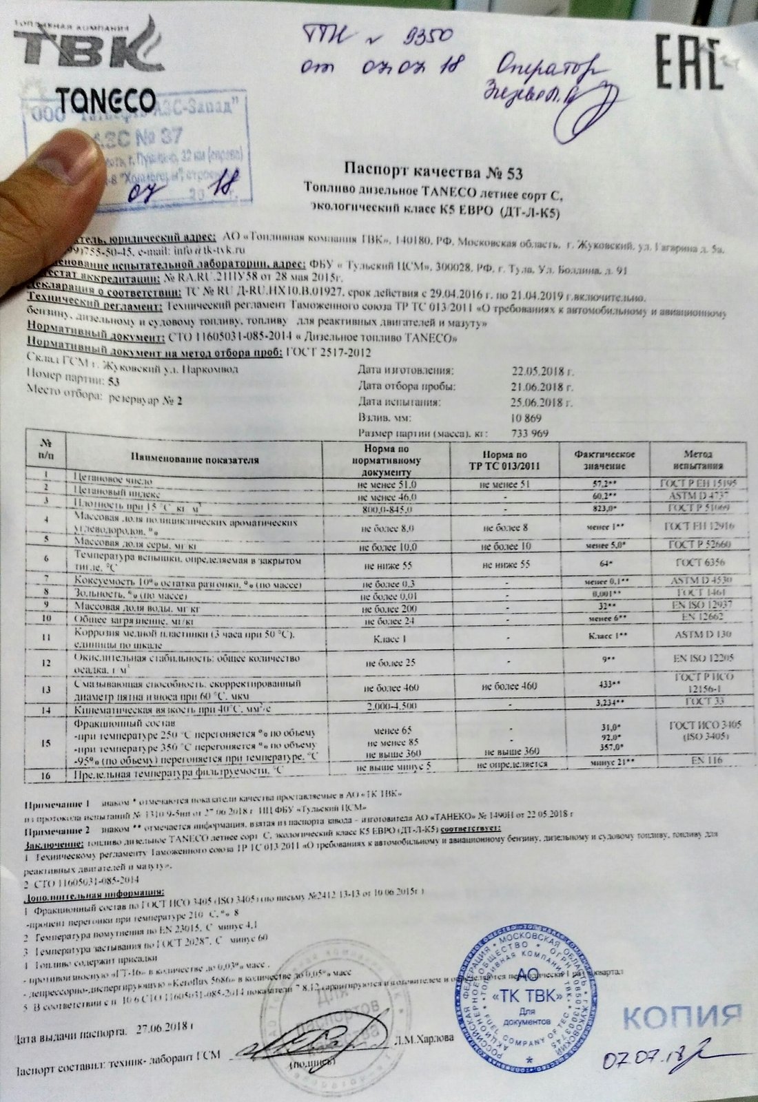

МО, Ярославска, рядом с Пушкино. в сторону области.
Тоже завезли с Жуковского, TANECO указано.
Цетановое - 57.2
Сера - 5.0
Смазка - 433
Залил почти полный бак, впринципе разницы не заметил. До этого по паспорту был чисто Татарский, у которого цетановое 56, но смазка 410, а серы было менее 1 (залил в Сергиевом-Посаде на прошлой неделе, скорее всего там теперь будет тоже с Жуковского). Так что с Жуковского чутка грязнее, но цетановое ок.

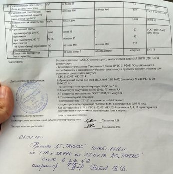

ПТФ -28С??
Зимнее?..
В Московской области качество ДТ Танеко с нефтебазы в Жуковском просто отвратительно, при том, что цена на 3 рубля выше, чем в среднем по рынку. На ДТ, привезённого напрямую из Нижнекамска, дизель шепчет. На ДТ из Жуковского работает жёстко и шумно, мощности не набирает. При том, что в паспорте качества всё практически одинаково, по сути это два разных дизеля. ТАНЕКО, вместо того, что бы признать существующую проблему, и инициировать проверку, отрицает очевидное. На ДТ ТАНЕКО с Жуковской нефтебазы автомобиль едет гораздо хуже, чем на ДТ ТАНЕКО, доставленном напрямую из Нижнекамска, и просто хуже, чем на премиум ДТ конкурентов. И тем более оно не стоит на 3 рубля дороже. Мне надоело гоняться за Танеко из Татарстана, потому ушёл к конкурентам, где качество стабильно среднее.
4 часа назад, Dmiter сказал:
ПТФ -28С??
Зимнее?..
Такое летнее. Температура помутнения - 4,4С.
