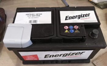

3 часа назад, Maximuss сказал:
Вы не найдете 72 низкий в двух вариантах. Только премиум.
Ну, почему же? А 70Ач (570 144 064) - низкий Плюс к 72-му (572 409 068) низкому Премиуму.
В остальном соглашусь.
13 часов назад, krufel сказал:
Имел ввиду именно емкость 72ач ровно. А там то понятно, что рядом 70, 74, 77ач

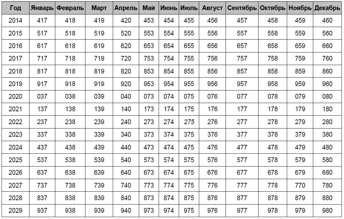

Привезли мой, C0C173302 - я так понимаю дата производства - май 2021 ?
56 минут назад, dimaone сказал:
Еще старая этикета или уже новая?
Новые этикетки пошли с конца прошлого года.
Dismay новая
Вчера тоже забрали заказ, кодировка такая же. Заряд 12,68 по китайскому мультиметру.
Наверное дата всё же июль 2021?
1 час назад, Dreamman сказал:
173 судя по таблице - май 2021.
Намедни в колеса даром купил с маркировкой 176 - вроде как август судя по сей таблице.
Таблица правильная.
