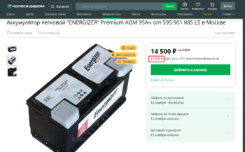

Всем привет! а кто нибудь пробовал енерджайзевские AGM аккумы?
Да. Это полная копия Варты/боша, только в черном корпусе. Делают в Германии. Кстати в этом черном корпусе они и идут на конвейеры автозаводов с соответствующими наклейками.

dimaone Тоже намедни наткнулся на сию акцию на алике. Сейчас в авто стоит Moll, которому в декабре всего пять лет будет, но напряжение стал очень быстро терять в последний год (. В авто установили купленный акб или в запасе лежит?
На АГМ акция хорошая в колеса даром
2 часа назад, XaXaL сказал:
Пока лежит)
