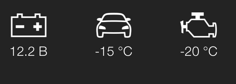

25.12.2020 в 14:44, NeonKIR сказал:
сегодня утром проверил, было 12.32 на клеммах... 3 дня стояла машина на морозе от -6 до -13. какие у вас показатели на морозе ?
2 часа назад, smold сказал:
2 часа назад, NeonKIR сказал:
Сига без брелка, вместо него телефон. Выложил скрин экрана.
1 час назад, smold сказал:
как долго стояла ?
10 минут назад, NeonKIR сказал:
как долго стояла ?
Неделя
45 минут назад, smold сказал:
Неделя
значит это норма как и думал
