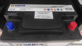

Energizer Plus EP60L2 (560 408 054) по батч коду на АКБ дата производства март 2021, но наклейка говорит октябрь 2020
IMG_20210830_204549.thumb.jpg.9bb28ff2761cfe7be8827c421daebd09.jpgIMG_20210830_230835.thumb.jpg.5c5c5a465324251996fee6eeb27b676a.jpg
Energizer Plus EP60L2X (560 127 054) по батч коду на АКБ дата производства февраль 2020, но наклейка говорит сентябрь 2019
IMG_20210830_204750.thumb.jpg.4d4fe948aacf7f47ed352738a38764a6.jpgIMG_20210830_204743.thumb.jpg.79a91cd59cb2599ce104766ee91dc7c6.jpgIMG_20210830_204808.thumb.jpg.e23ba4661b7b74a1de73b54f64cc4e57.jpg
Кто кого дурит?))) это продавцы в ленте сами лепят? В чем смысл "состаривать" АКБ на 5 месяцев от реальной даты пр-ва по батч коду.
Лепят. 139 - это март 21.
30 минут назад, UA6LOF сказал:
Хрен их знает. Дебилы.
Аааа, врубился. Они их (наклейки) наделали давно одной большой партией, до сих пор клеят, уроды.
Бедные энерги)
Изменено пользователем krufel
Понятно. Спасибо. Они и Варту туборовскую обидели, но на 2 месяца всего.
708B2 это 28.02.2021.
