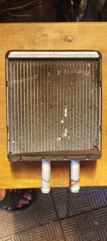

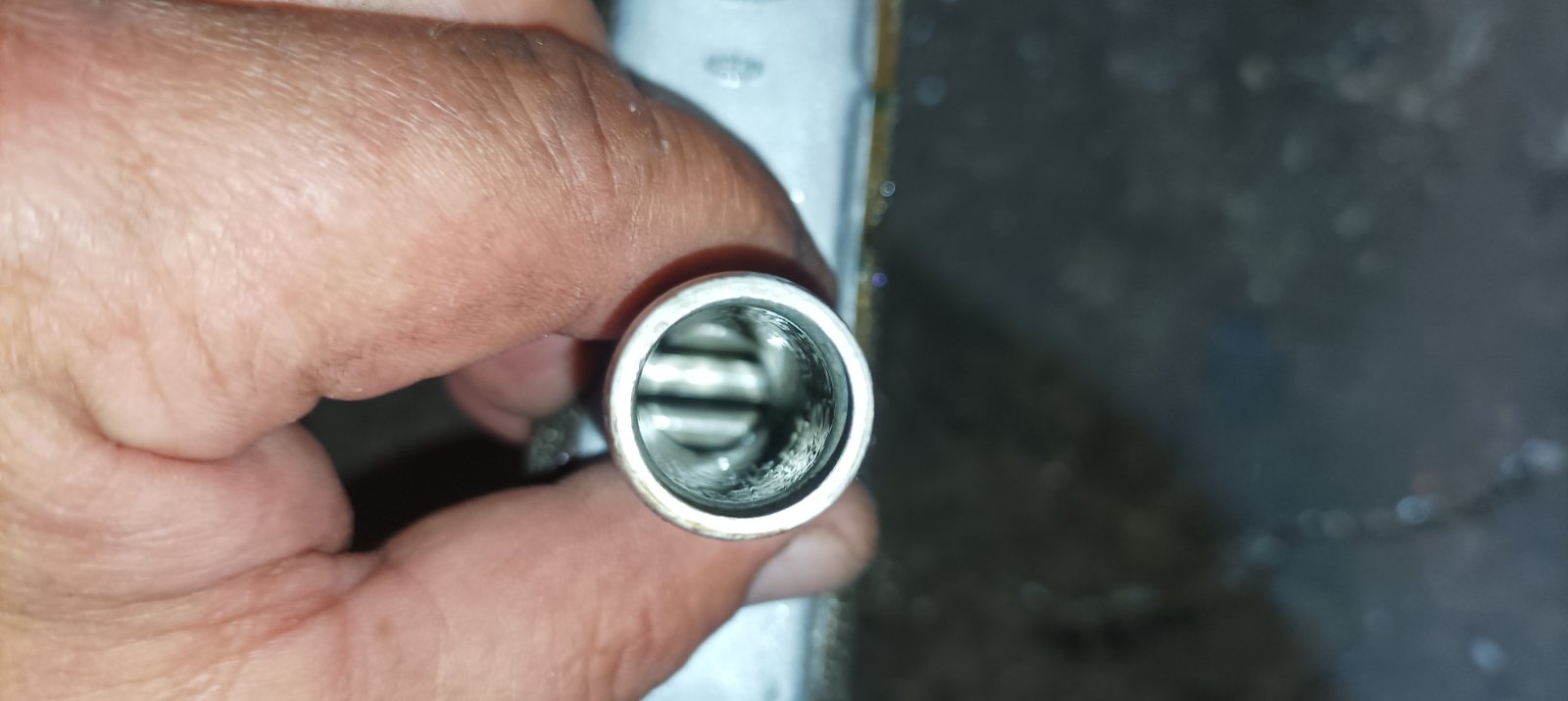

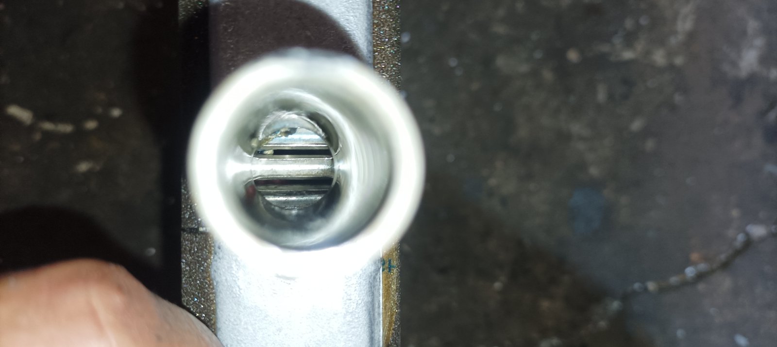

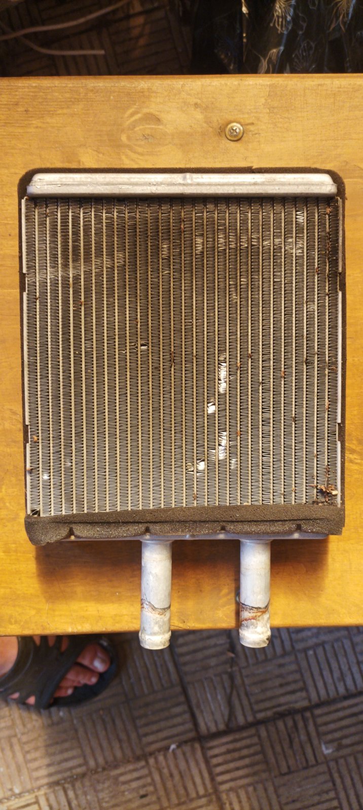

roach1922 Когда ездил на А110 зелёном и он пропал,то добавлял HJC.Ничего не случилось, не выпало,система чистая.Перешел на JPN.Вот фото печки после этих жиж,лет 6 на них наверно.Ни одного подтека за 18 лет, хотя и промывал лимонкой.
