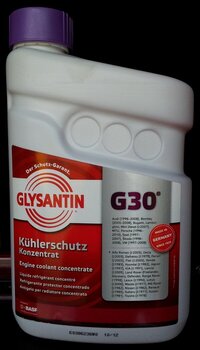

GlasElf Auto Supra (концентрат) = CoolElf Auto Supra =Chevron / Texaco Havoline XLC = Castrol Radicool SF = CoolStream Premuim
(кто знает дальнейшую цепочку - продолжаем буду добавлять)
Коды концентратов BASF:
Glysantin G40 - 4014439000162 (1,5 L)
Glysantin G30 - 0401443910589 (1,5 L)

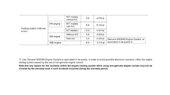

Здравствуйте, какой антифриз выбрать для полной замены на tiida, hr16de ?
4 часа назад, Благодетель сказал:
Какой антифриз по допускам в него идёт?
вот тут дельное советуют. TCL хороший, или оригинал Toyota. Я CooLStream JPN на пробу взял

Двигатель Suzuki M13A. Использовался неправильно подобранный Shell Antifreeze Concentrate (It is a NAP - nitrites, amines,
phosphates - free formulation based on inorganic additive technology). Появился налёт. Например, на снятом термостате:
Затем стал использоваться BASF Glysantin G30 (тот старый ещё, в 1.5л канистрах). Снятый термостат для эксперимента полежал в готовой смеси G30 несколько месяцев. Налёт исчез:
malykh
Силикаты выпали в осадок. Печально. Силикатники если брать, то только с допусками.
Изменено пользователем Barmaley
malykh остались фото канистры shell? G30- кто разливал?
Фотографий Shell не осталось. BASF немецкий как бы.
