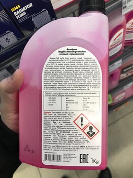

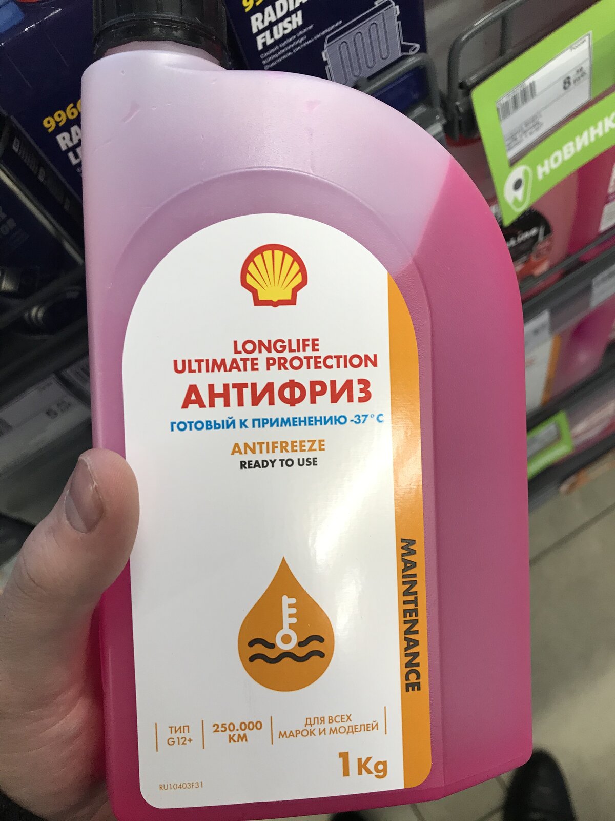

Ну на счет  фото Shell канистры жаль. Но все равно С П А С И Б О.
А где брали. В каком регионе и в каком году?

Barmaley Про продукцию Шелл до 2020 года трудно говорить внятно, там была вроде какая-то странная история.
Не суть Важно какой была канистра.
Изменено пользователем Orlovich
Только что, Orlovich сказал:
Так там подрядчик был бы указан.
24 минуты назад, Barmaley сказал:
Kemetyl - там как то вариантов не много, единственная проблема возможна была с "суб"локализацией
18 часов назад, Barmaley сказал:
Осталось поднять вопрос..не один ли пакет с этим.
Допуск только PSA B 71 5110 значит молибдатный лобрид.
dantist
Интересно,  сколько еще клонов?
Может кто обладает информацией насчёт сего поделия Шелл?
Lobshter
Cудя по техдокам, низкощелочная органика без силикатов.
Может даже XLC.
3 часа назад, Barmaley сказал:
Lobshter
Может даже XLC.
Смутило место производства, ну и прайс довольно демократичный, дешевле чем Кулстрим, на уровне Синтека
2 часа назад, Lobshter сказал:
Вообще, если интересно в плане жиж посмотрите магаз напротив Велозавода и Автомир на Ванеева, 2.
Там на остатках что бюджетно-европейское всплывает.
А хотите совсем бюджетно-нормально. Есть Paraflu 12.
Lobshter Barmaley УКБХ никогда не производил антифризы на присадках Артеко. Что там конкретно налито - тайна.
2 часа назад, Sashenilii сказал:
Могут ли они в России просто разводить концетрат? Концетрат Шелл производиться в Польше, а вот готовый уже в РФ.
13 минут назад, Lobshter сказал:
Проще пакет присадок миксовать, как 'М-Стандарт'.
