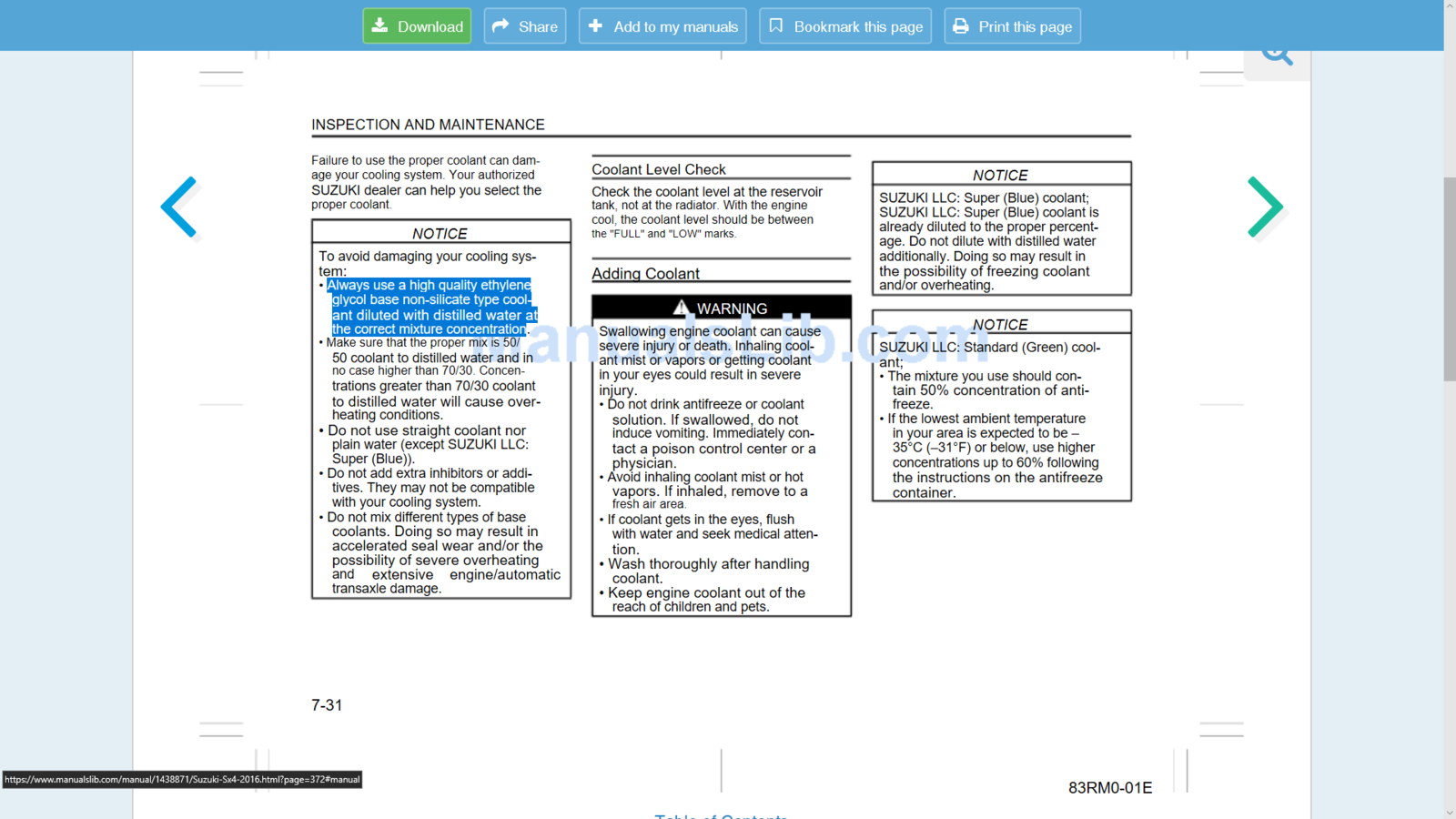

Очень люблю читать мануалы по эксплуатации, но к сожалению в русскоязычных версиях намеренно удаляют часть информации во имя прибыли оф.сервисов и их же удобства.
Классические G11 (TL 774-C) это антифризы в состав которых входят присадки на основе метасиликата, которые явным образом запрещены
