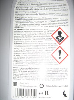

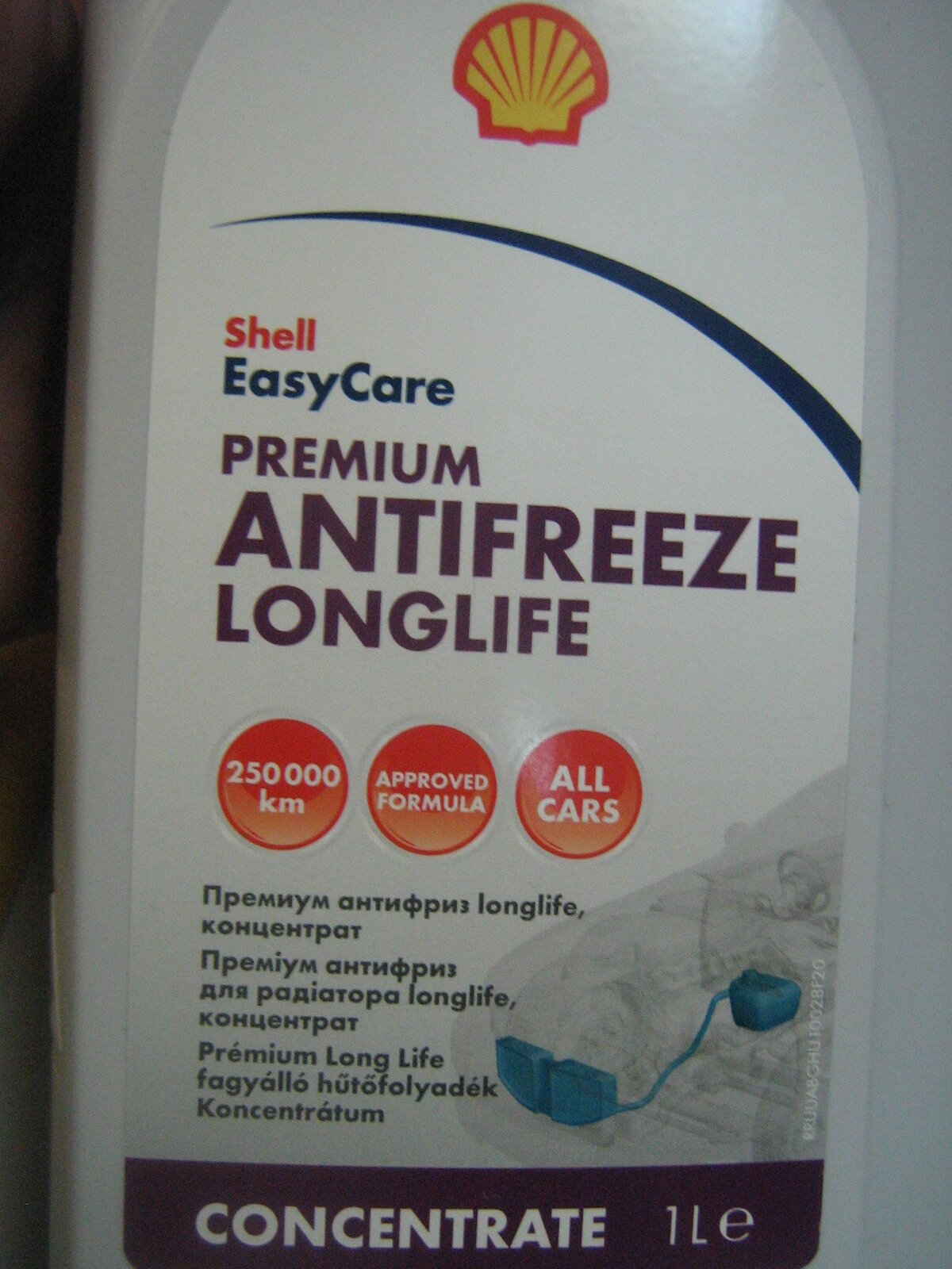

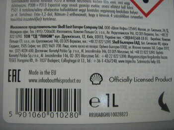

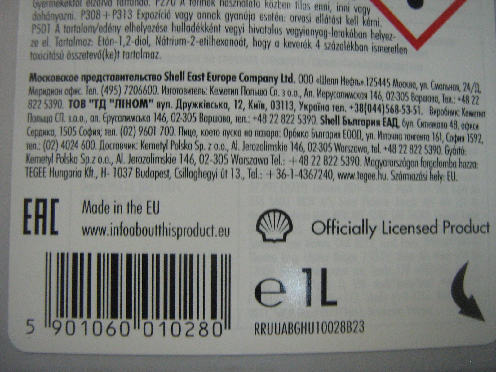

В 2016 году в Минске в одном из магазов была замечена канистра антифриза Shell от Kemetyl Польша.
IMG_4065.thumb.jpg.8941fce4dd2c52319ca742511506ec3b.jpgIMG_4064.thumb.jpg.d979d36e50cb6b04c8944c3a07e8b149.jpgIMG_4067.thumb.JPG.62199f4d3b273f72e34615bd2d20ed6e.JPG
Походу, подрядчик в РФ и в Евросоюзе использует разную упаковку.
