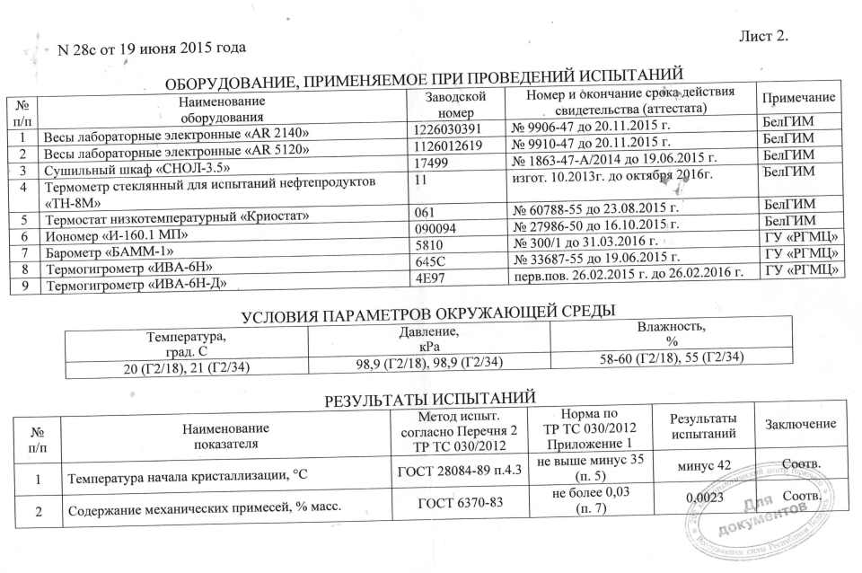

Проводились ли тесты на коррозионную активность?
и ответ
Доброе утро! Да, мы выпускаем именно эту продукцию. На антикоррозионную активность тесты не проводились
Состав прилагается.

Может потому что проводились на коррозионную активность и антикоррозионную стойкость?
Я же документы выкладывал, ё-моё. Там был тест на температуру замерзания и PH. Остальное-побоку. 'Купляйце беларускае'. Ага. Тёти имеют представлениео свойствах и назначении антифриза не бльше, чем я о 'чарниле' в магазе.
