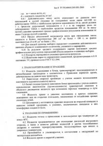

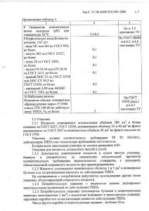

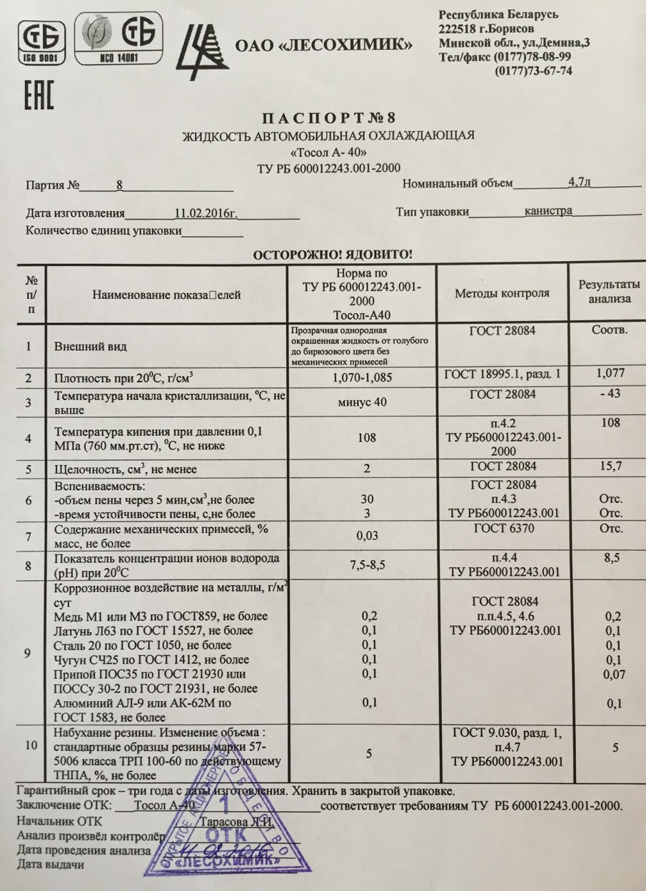

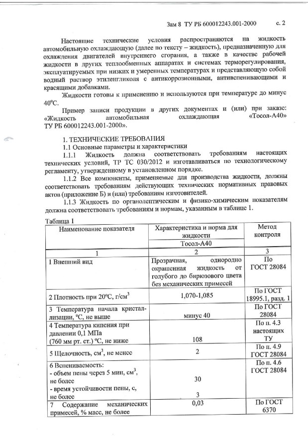

@kanu,
Вот так прописываются тесты на коррозионную активность.
На примере борисовского Тосола 'Лесохимик'. ТУ мне прислали.
И тесты
Ребята при желании могли бы делать хорошую недорогую жижу для 'японосхемы', тем более что завод 'Джыли' поблизости. Но туда поставляют антифриз из Прибалтики (по факту- полная дрянь)

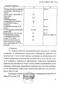

А вот ещё пример - Тосол от 'Гомельхимторга'. Отношение - 'да от..сь вы все'
Изменено пользователем Barmaley
