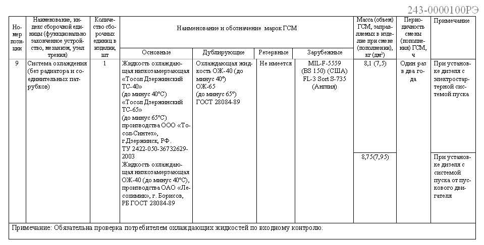

Про ММЗ (Минский моторный завод). Никакого 'допуска' для антифризов нет и в природе. А в документации - БАРДАК
Взято отсюда
http://www.po-mmz.minsk.by/import/243-0000100%D0%A0%D0%AD(%D0%94-242).DOC
Этот двигатель
http://www.po-mmz.minsk.by/catalogue/engines/view/1/
Уровень, короче говоря, оцените сами.
[censored]
ТУ указано, там есть опорные параметры .
