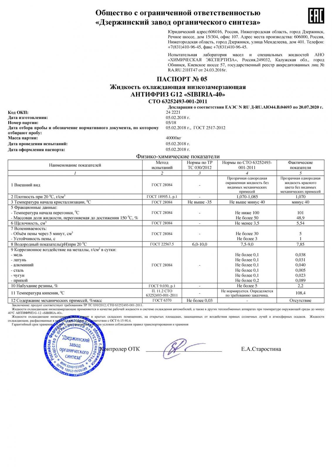

В общем, спасибо falken'у огромное. Раскрутил говномесов из Sibiria на документы.

На меди по ходу купорос образовался. Откуда серная кислота или ее соль в Mannol? Она может алюминий и проела
Что не так с Sibiria? Объясните, пожалуйста наглядно по документам
Дзержинск - это диагноз вообще-то. Показатель откровенного говна.  У меня есть где-то документы на Mannol и там всё тоже супер-пупер.  А результат Вы видите сами. Нормальный антифриз из РФ - это как ворона-альбинос. Иногда встречается.
