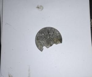

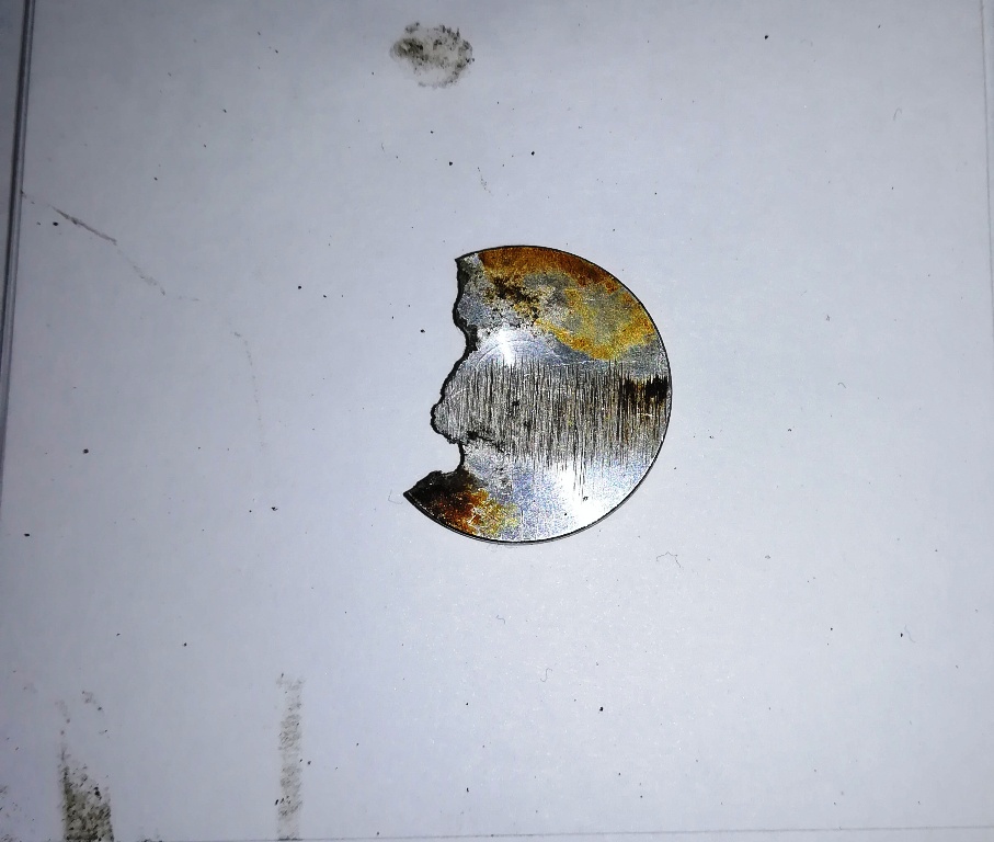

24 февраля 20188 г Да алюминий 'погрызёт' эта жижа. Насчёт XLC - туда хорошо 'напихали' присадок против коррозии. Что-то я тоже призадумался, а правильно ли я сделал что в Suzuki Grand Vitara XL7 залил Neste XLC? Предистория- было залито какое-то дерьмо зеленого цвета, забило печку. Печку промыл, отсоединив ее от системы и подключив к газелевской помпе. Мыл горячим раствором дистиллировки и лимонной кислоты. Печка отошла. Затем была промыта вся система дистиллятом с лимонкой и трилон-б и залит Neste XLC. На следующий! день антифриз хлынул в масло. Двигатель был разобран, при разборке выяснилось, что сожрало алюминевую заглушку в блоке цилиндров, разделяющую канал ОЖ и механизм ГРМ, где присутствует масло. Судя по толщине заглушки, которая была изначально _сожрало ее не за один раз. Двигатель отремонтировали, залил снова Neste XLC.

25 февраля 20188 г Мыл горячим раствором дистиллировки и лимонной кислоты. Печка отошла. Затем была промыта вся система дистиллятом с лимонкой и трилон-б и залит Neste XLC. На следующий! день антифриз хлынул в масло. Двигатель был разобран, при разборке выяснилось, что сожрало алюминевую заглушку в блоке цилиндров, разделяющую канал ОЖ и механизм ГРМ, где присутствует масло. Судя по толщине заглушки, которая была изначально _сожрало ее не за один раз. Двигатель отремонтировали, залил снова Neste XLC У Вас это 'дерьмо' прогрызло алюминиевую заглушку вот и всё.При чём здесь XLC.
25 февраля 20188 г У Вас это 'дерьмо' прогрызло алюминиевую заглушку вот и всё.При чём здесь XLC. Смутили Ваши слова, что XLC тоже к алюминию может быть не равнодушен.
