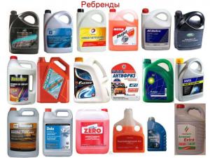

13 марта 20188 г Спасибо большое за подсказку! Всегда пожалуйста! Вот Вам подсказка Насчёт ГАЗпрЁм, ГАЗ и Татнефть - не уверен. Могли и по тендеру другому передать производителю 'падзяшэушы'. Изменено 13 марта 20188 г пользователем Barmaley
13 марта 20188 г Всегда пожалуйста! Вот Вам подсказка e935ae76ffaf.jpg Насчёт ГАЗпрЁм, ГАЗ и Татнефть - не уверен. Могли и по тендеру другому передать производителю 'падзяшэушы'. Ага, с этим вроде понятно. Все клоны Havoline xlc. А вот такой продукт как Coolstream hybrid extra насколько подойдет в моем случае? Почему спрашиваю, есть подозрение, что DexCool, а значит и его собратья вызывают разрушения эластомеров, вследствие чего появляется например известная проблема с течью теплообменника на z16xer и подобных двигателя. Сайт coolstream говорит, что одобрение Opel у данного антифриза есть.

13 марта 20188 г Coolstream hybrid extra насколько подойдет в моем случае? Почему спрашиваю, есть подозрение, что DexCool, а значит и его собратья вызывают разрушения эластомеров, вследствие чего появляется например известная проблема с течью теплообменника на z16xer и подобных двигателя. Эту проблему давно уже исправили вообще-то. Старый боян. Coolstream hybrid extra - довольно-таки старая разработка. Используйте Premium или его клоны. Да хоть Fuchs LL. Изменено 13 марта 20188 г пользователем Barmaley

13 марта 20188 г Эту проблему давно уже исправили вообще-то. Старый боян. Coolstream hybrid extra - довольно-таки старая разработка. Используйте Premium или его клоны. Да хоть Fuchs LL. Ну что же, буду тогда ориентироваться на клоны xlc, скорее всего на coolstream, у меня просто в Kia Rio их А-110 залит, за 50000 никаких проблем не доставил. Так что, как говорится, цена-качество, я считаю. А как исправили проблему с теплообменником? А то у меня вот как раз потек)))
