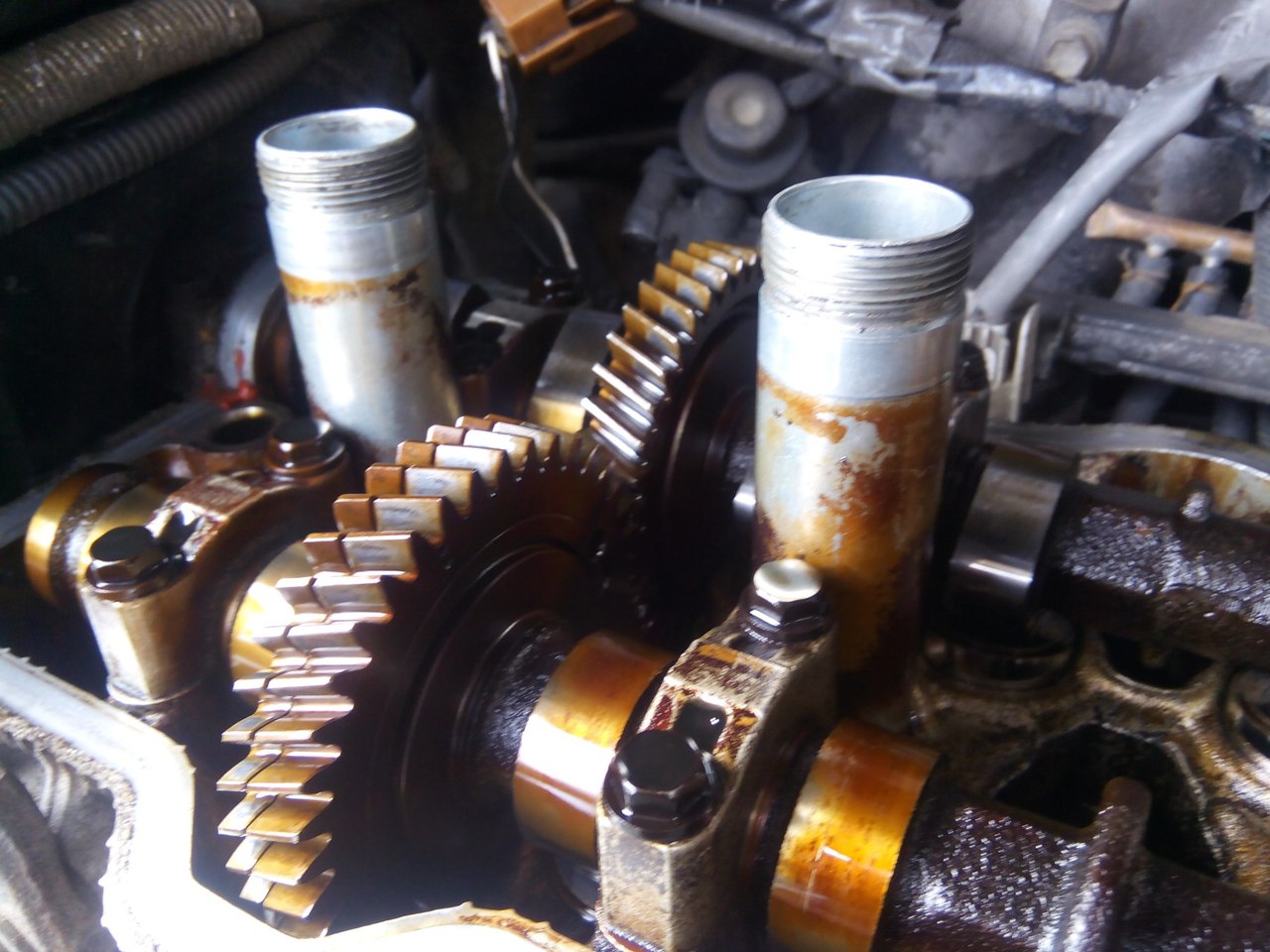

Как и договаривались,выкладываю отчет о использовании промывки BG 109.
И так,скидываю клапанку до того как залью БГ,это примерно за 400км до теста.Просто было время и мотор был остывший.
Заливаем промывку в прогретый мотор и следуем инструкциям
Держим обороты не выше 1500об.мин,как и сказал представитель.
Промывка резко пахнет,запах напоминает ацетон.Давление масла не моргает,лишних шумов не было.Все в норме.
Примерно через 5-10 мин. после начала теста из трубы начинает идти дымок.
Не такой,как у многих в отчетах по Лавру,но что то там происходит.
Выхлоп пахнет вот этим ацетоном или чем то похожим.
После выполнения всех пунктов сливаем масло и заливаем свежее и меняем,естественно,фильтр.
Сливаемое масло тоже резко попахивает промывкой.
Заливаю свежее масло и отправляюсь домой по дороге проверяя уровень.
Мне промывка не помогла,масло жрет ни меньше,ни больше.Возможно,мне только хирургия поможет.Благо часть закуплена уже.
Интерес был просто попробовать БГ,тк у нас ее не продают,а тут,был рядом представитель,где можно было приобрести.

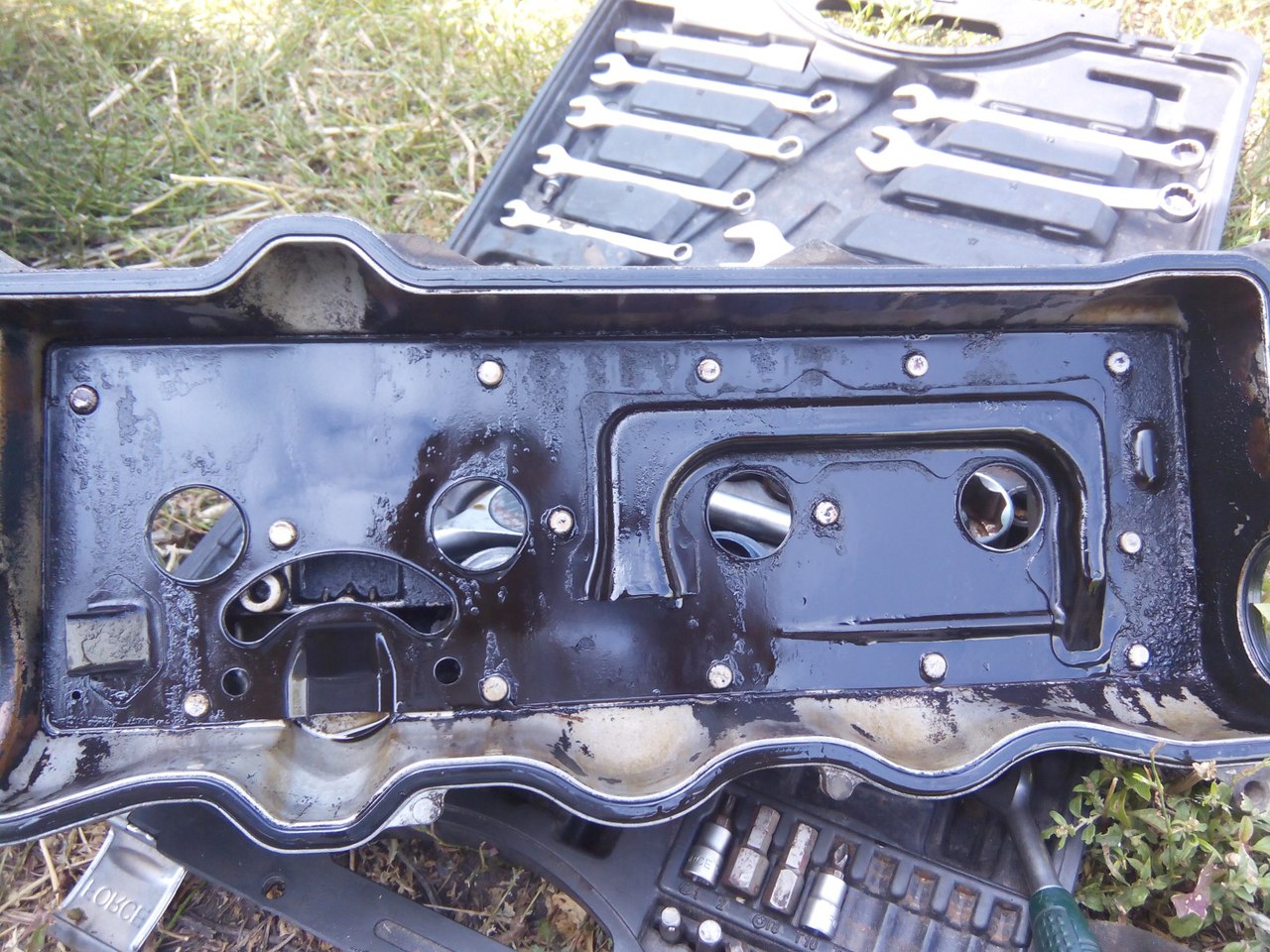

Клапанку после промывки мне удалось снять только сегодня.
После промывки прошел где-то 2200км
Как мне показалось,что чище или грязнее под крышкой не стало,все осталось на том же уровне.
Может,если бы масложор у меня был на начальной стадии,то БГ мне помогла бы,а так..Я думаю что закупоренные каналы у меня уже в поршне и масло не стекает,а просто горит.
Вскрытие,как говорится,покажет.
