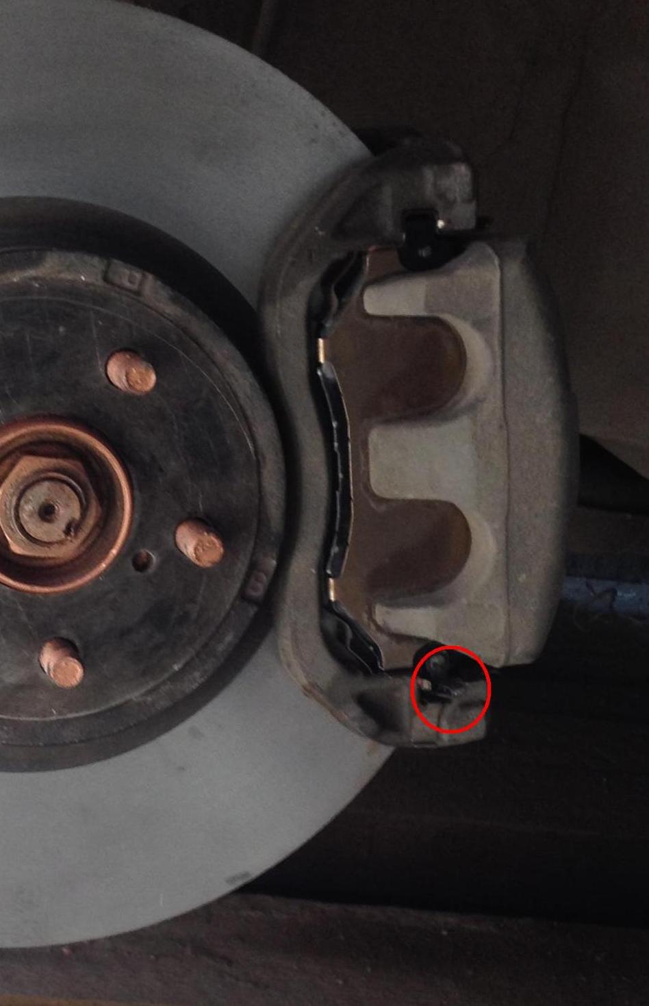

Развейте, пожалуйста, сомнения.
Как правильно устанавливать колодки с такими вот пружинками?
Пружинка поверх скобы суппорта или заправлять ее в направляющую пластину колодки?
И еще, колодка должна стоять пружиной вверх или вниз?
Как правило снизу.
Эта пружинка должна быть поверх суппорта или ее нужно заправлять в направляющую колодок?
Первое фото -поверх
Второе - заправлена (моя фотка)
Эта пластина- в народе пискун, должен быть установлен так, чтобы при истирании колодки он соприкоснулся с диском, издавая при движении тот самый противный писк
