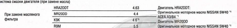

Помогите разобраться, как оказалось двигатель не MR20DE, а MR20DD (так скромно поменяли букву) и в автосалонах молчат, степень сжатия стала 11.2 плюс непосредственный впрыск, практически под 98 бензин, а вот страничка мануала.
неужели теперь только 5w40 ??
Еще добавило сомнений непонятный комментарий на сайте Mobil при подборе масла: даже для двигателя MR20DE показывает Mobil 1x1 5w30 и тут же: при температуре выше минус 15 гр. вязкость 40, это как все понимать?
