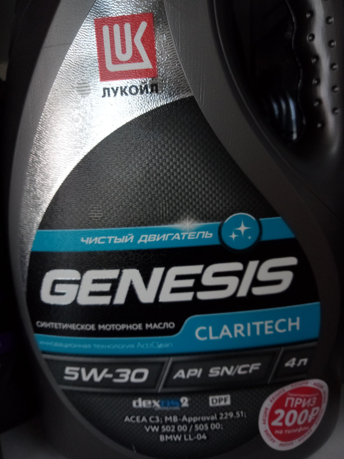

Ребята подскажите, лукойл с низкой зольностью 5-30.Genesis Glidetech . Есть с зеленой наклейкой а есть с синеватой. Какое брать ?
 фото двух канистр.
Изменено пользователем vit35
4 часа назад, vit35 сказал:
Они оба с не высокой зольностью, но оптимальный по ТТХ - это Glidetech (с зеленой этикеткой)
4 часа назад, biguxa сказал:
Спасибо! как раз ее и не нашел на заправке.
В 18.07.2018 в 16:32, vit35 сказал:
vit35 ,
Пишу по-русски:
То, что с зеленой этикеткой - Глайдтэч
То, что с синий этикеткой - Кларитэч
Прошу прощения за мою транскрипцию, если не правильно ;)
