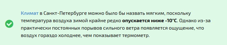

В Mobil 1 x1 5W-30 есть ACEA A5/B5 и ILSAC GF-5,на лето. На зиму Mobil 1 0W-20 ? Нормально как считаете?
andrey02 , при вашей зиме не вижу смысла прыгать с одной вязкости на другую.
