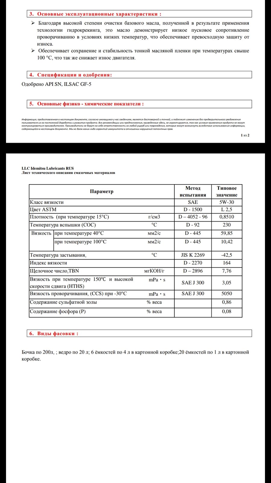

Купил себе это идемитсу. Изготовлено в сингапуре. Характеристики такие:
Цена 6$/литр.
Масло с малой сульфатной зольностью и высокой температурой вспышки. Ильсак gf 5  говорит о высоком качестве. Скоро залью. Считаю его полным аналогом более дорого  (11$/литр) той же марки идемитсу zepro touring 5w-30 , разлитого в японии в железную банку.
       В прошлый раз после ниссановского дилерского залил то дорогое идемитсу из железа. Мотор перестал слышать совсем, только шелест. Плюс легкая раскрутка мотора до максимальных оборотов. Никакого расхода или угара масла не было. Буду пробовать то же масло, но из сингапура и в пластике и в полцены.

27 минут назад, Maxx7 сказал:
Idemitsu zepro touring 5w-30 имеет dexos1 gen2.
15 минут назад, apologize сказал:
Знаю. Но для рынков азии : вьетнама, индии, малайзии эти допуски неактуальны, поэтому их видимо и не получали. А вот характеристики у масла такие же,  на сайте, как и у дорогого в железе... Мне классификации SN / GF5 достаточно. Такое масло с низкой сульфатной зольностью самое то...

26 минут назад, apologize сказал:
Вот и его , этого идемитсу zepro touring в железе параметры...
Как видите цифирьки одинаковые, но масло дороже, чем в пластике в 2 раза
