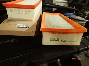

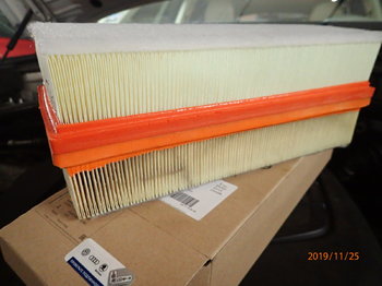

Получил  красивую коробку с новым фильтром A1292 Purflux - сделано в Словении .
Достал фильтр и обнаружил, что он не симметричный - на одном краю бумага имеет возможность наклоняться, увеличивая длину фильтра
+ предварительный фильтр выступает за край и не закреплён жестко
А на другом краю фильтра всё наоборот:
Вопрос: "Как ПРАВИЛЬНО установить фильтрующий элемент в корпус ?"
Возможно, что это брак ? Можно ли использовать такой фильтр или лучше потребовать замену у поставщика ?
12 часов назад, Игорь из Минска сказал:

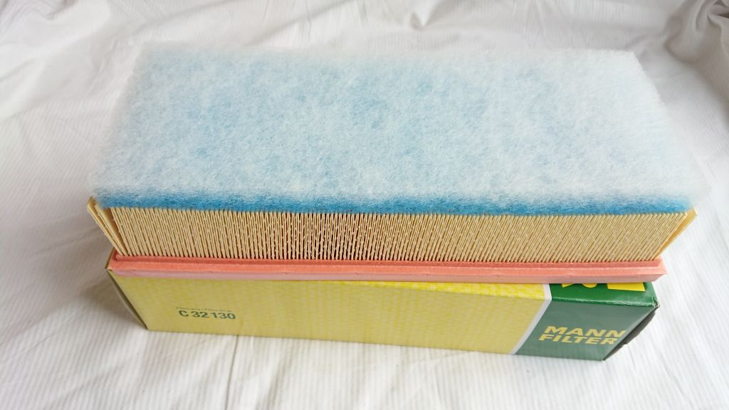

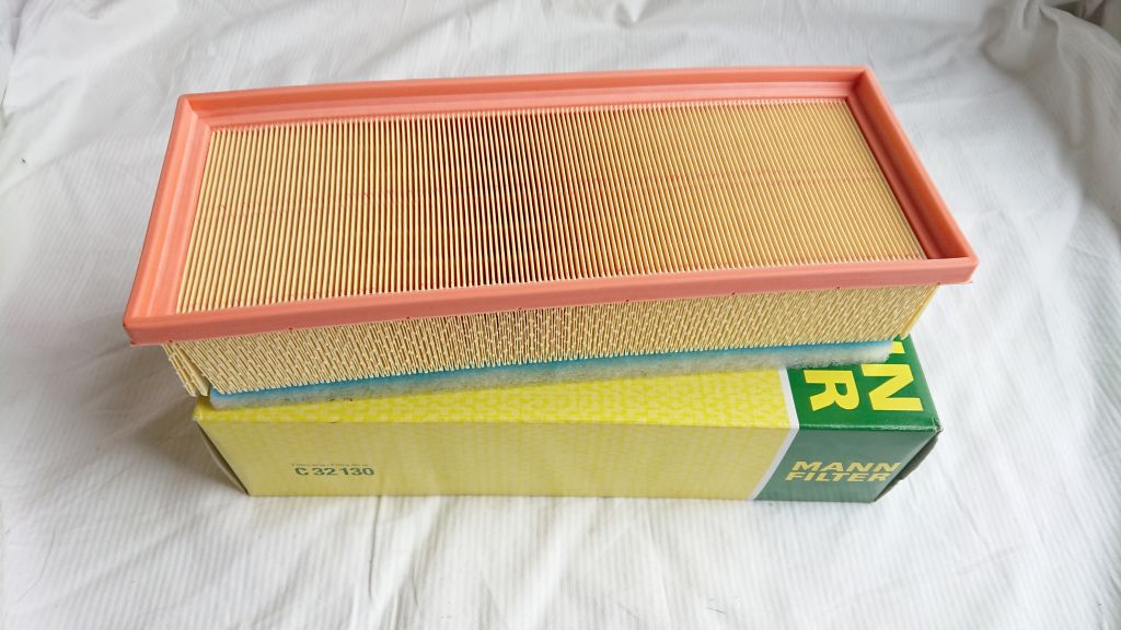

Игорь из Минска , по виду это - результат плохо настроенного оборудования на конвейере или, в худшем случае, полуподвального/нелегального производства :). Но я бы сильно не парился, т.к. если посмотреть на просторах интернета, то аналог от Mann выглядит почти также (крайние складки могут быть не проклеены):
0759ac5541e3bb625097a0050b01 b47a645f4c80a676b6bb709d4a9c
Фильтр симметрично-прямоугольной формы без каких-либо особенностей в установке.
Использовать можно, если бумага без дырок. Но если у поставщика есть более качественно исполненный фильтр, то почему бы не потребовать замену? ;)

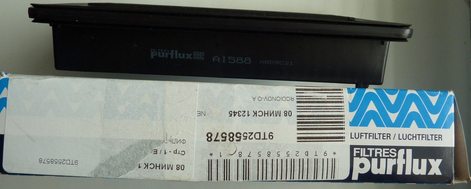

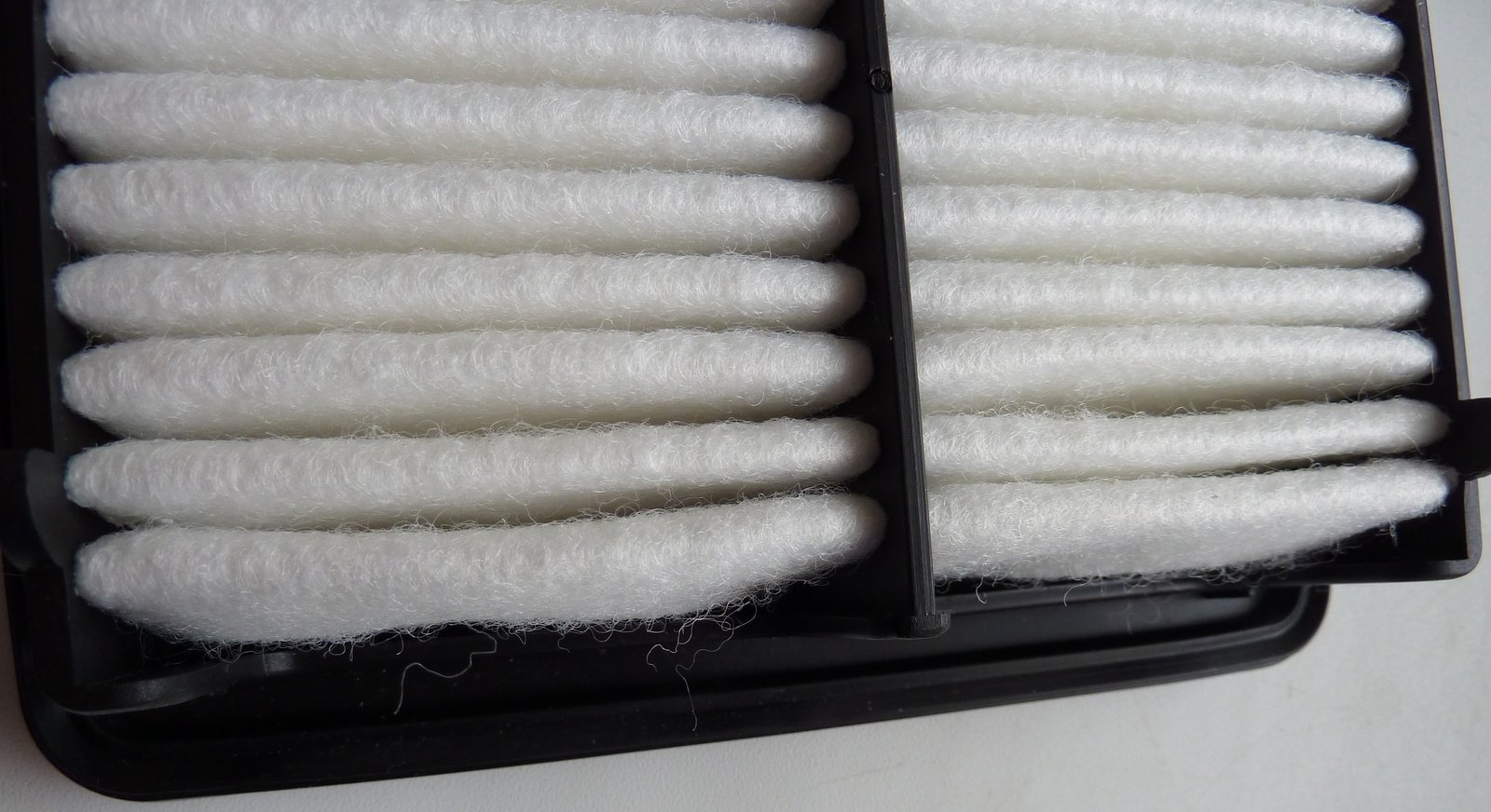

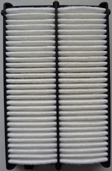

Purflux A1588, autodoc, 989руб. Аналог HONDA 17220R6AJ00 (с маслопропиткой) на R20A9.
Фильтр без целлофана, без маслопропитки, бумага эээ ... толстый волосатый валенок заметно мягче оригинала. Коробка из тонкого картона. Резинка болтается - менять на б/у оригинал. Сделано в P.R.C. Впечатления смутные, если сравнивать с Micro за те же деньги, то какая то китайская фигня.
P.S. Минские наклейки были заклеены белой бумагой. Поставщик - дистрибьютор.

05.05.2019 в 22:28, Игорь из Минска сказал:
Отличный фильтр !
Для АУДИ подошёл идеально - пробег 10.000 км
Проблем не было никаких, проверял воздушную магистраль за фильтром - ВСЁ ЧИСТО !
В отличии от МАНН фильтр имеет низкое входное сопротивление, что позволяет обеспечить мощный турбомотор нужным для взлёта количеством чистого воздуха
МАНН конкретно тормозил двигатель и расход бензина по городу увеличивался на несколько л/100 км
Не обманул меня менеджер поставщика, когда рекомендовал воздушник Purflux как идеальное соотношение цена / качество
PB250073.thumb.JPG.d7b9fa4bfc98f2da9ccc37a25c3b80f7.JPGPB250074.thumb.JPG.7b894551aac4ca6aaf37f3b516b9b431.JPGPB250075.thumb.JPG.5cc8232aaa149527d28ea9a7f2bb2cbe.JPG
Фильтр A1292 Purflux чрезвычайно похож на оригинал АУДИ. Предполагаю, что у них одни итальянские корни. Или я ошибаюсь ?
Изменено пользователем Игорь из Минска

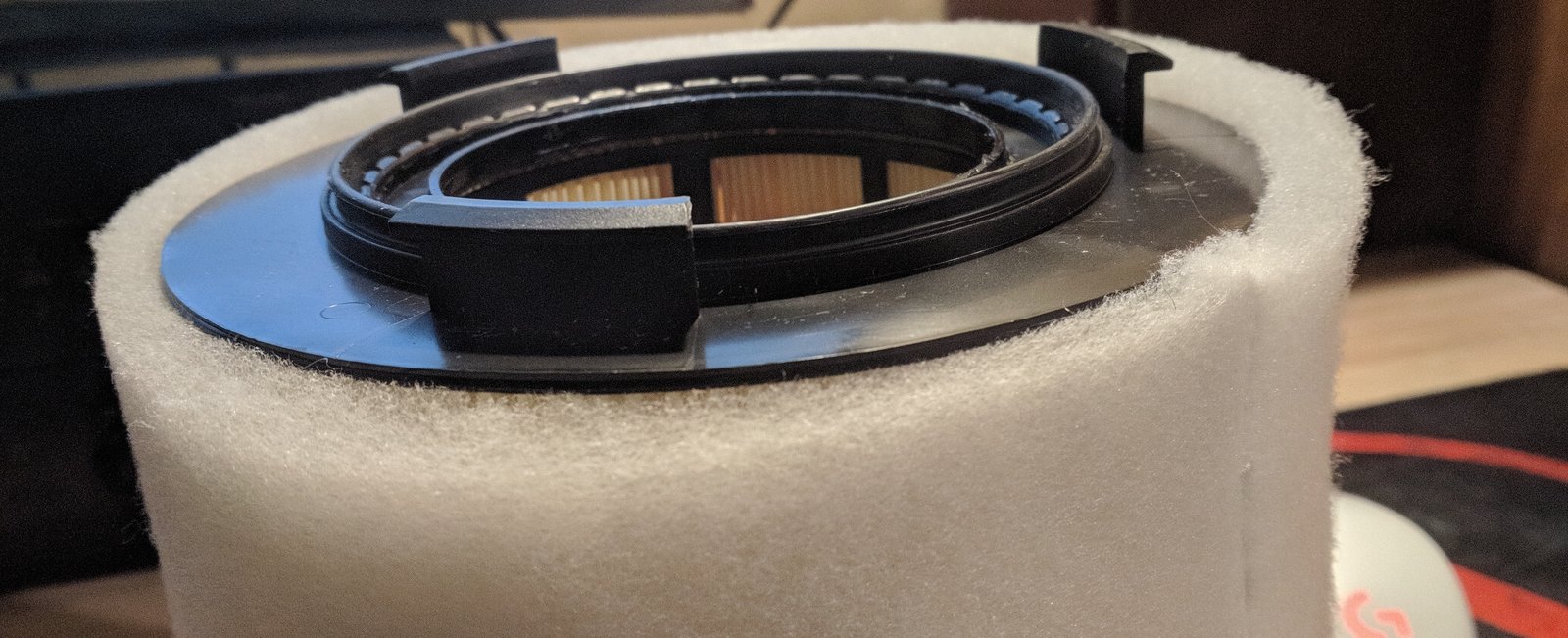

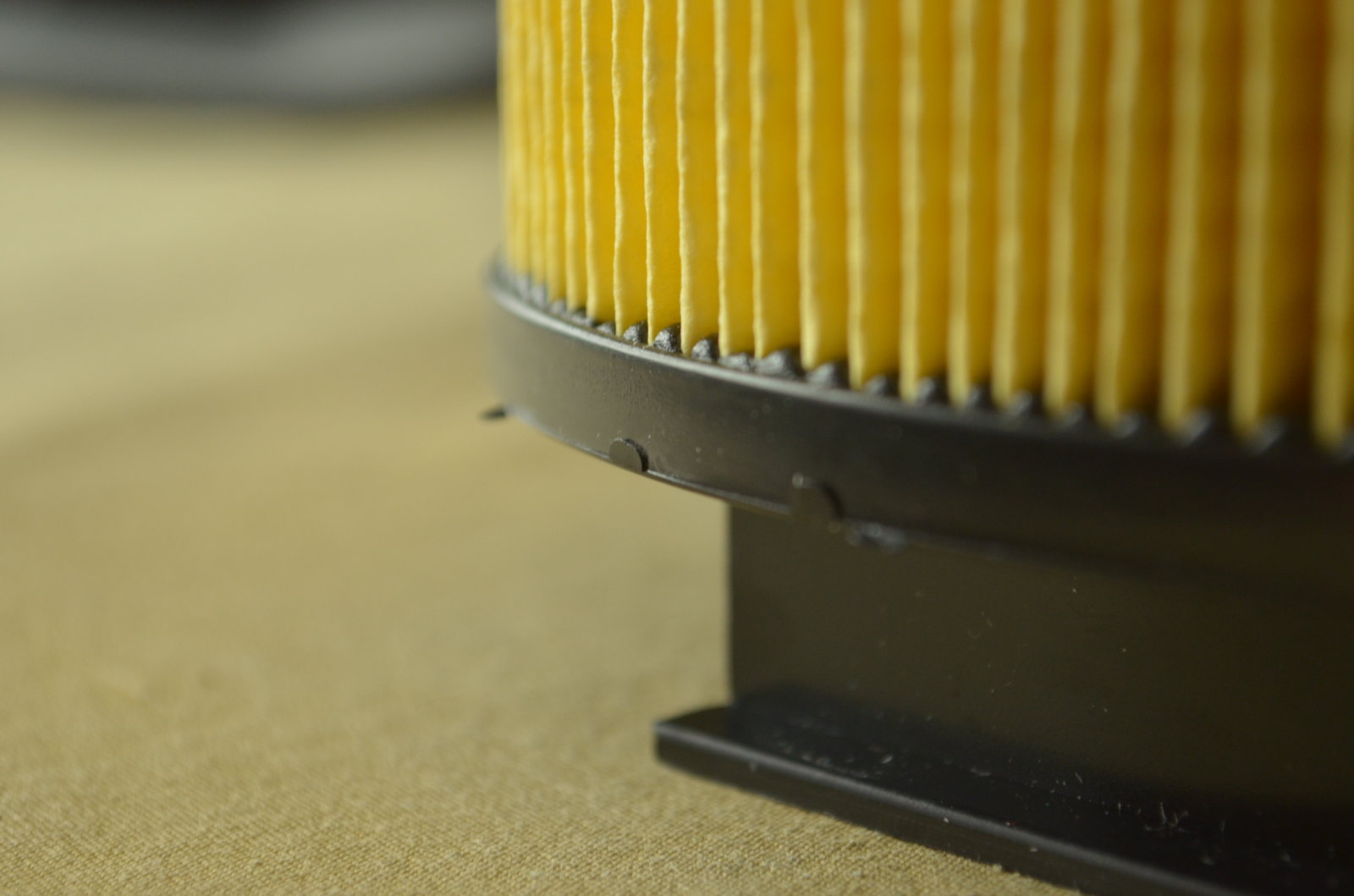

Качество фильтров пурфлюкс меня категорически не устроило, брал воздушник A1344 и масляный.  Маде ин Булгария. Воздушник даже викс лучше был чем эта похабщина. Возможно подделка скажете вы, тем более пурфлюксы на мою машину стоят почти на уровне нонеймов. Так вот недавно взял фрам еще и за неплохие деньги(дешевле чем ман и махле, на уровне чемпиона и боша), только потом узнал что это тоже согефи как и пурфлюкс, уже не хотелось продавца кидать потому забрал. Тоже маде ин булгария, отличается от пурфлюкса смазкой на уплотнителе, все остальное один в один. Фото фрама но пурфлюкс был такой же кривой. Войлок если что действительно так косо обрезан.
Изменено пользователем topotan

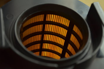

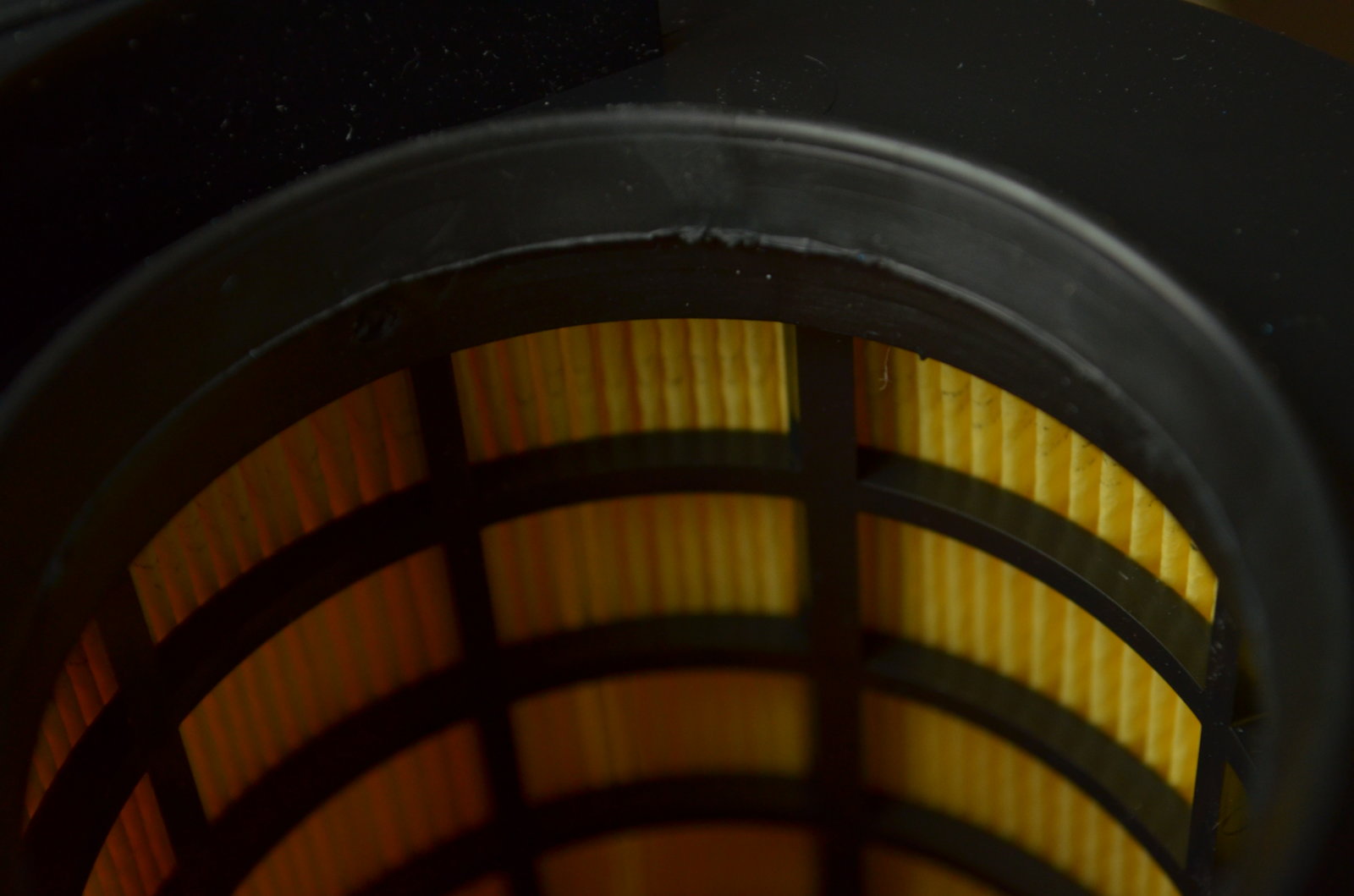

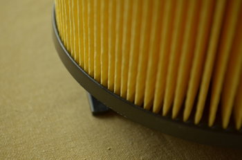

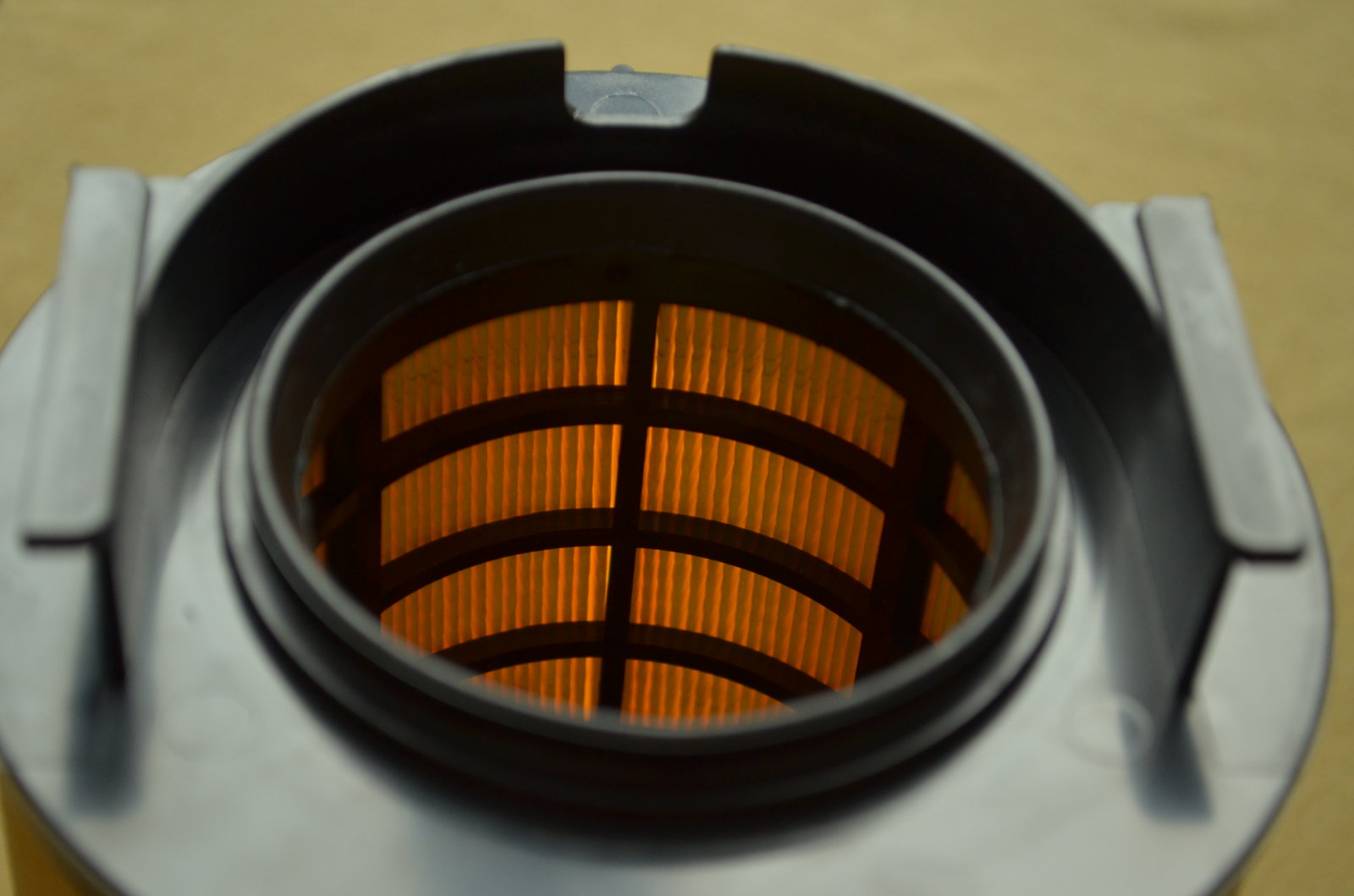

Фильтр воздушный Purflux A1168 для VAG'ов.
Поставляется в картонной коробке. Дополнительно в полиэтилен не замотан, во время транспортировки и хранении ничем не защищён.
Сделан в Европе, возможно, во Франции. Прямой надписи made in France нет, есть только made in E.U.
Крепление фильтра внутри воздушного короба - классическое, а не в распор, как встречается у некоторых производителей.
За качество изготовления поставил бы четвёрку, т.к. есть огрехи:
1. торцы герметиком промазаны неоднородно - где-то больше, где-то меньше
2. есть резиновый облой на уплотнительном кольце
3. есть пластиковый облой на основании
