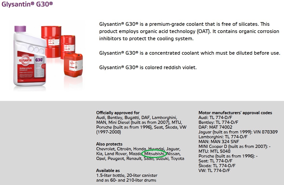

Решил пойти другим путем, так как многие производители свои ОЖ делают на присадках BASF обратился к их сайту.
BASF пишет что glysantin G30 без силикатов, но в списке опять нет Мицубиши!

@BAORope,
Это можно добавить в шапку:
Я Вас правильно понял, что Ваш лаконичный ответ искать в картинке? Glisantin G30?
Спасибо большое за совет, о таком я ещё нигде не читал рекомендаций......

Правильно ли я понял, что Glysantin G48 лили, как аналог SUPER Long Life Coolant, только из-за цвета и на самом деле он аналогом, как таковым не является, а больше на замену подходит Glysantin G30, но он гад красный, что ввергает в ступор владельцев Митсубиши? Но Glysantin G30 на самом деле даже с лучшими характеристиками и на самом деле является аналогом Super Long Life Coolant Premium, который льют с 2011 года, и его уже можно менять, как и последний через 8 лет или 120 тыс. км пробега, правильно?
