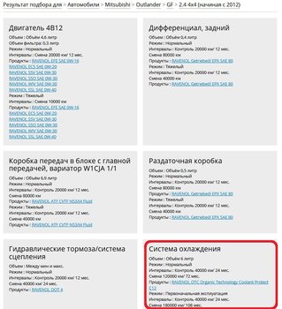

3)Но тут я посетил оф.сайт равенол, и он мне при подборе к моему Ауту 3 с мотором 4В12 выдал совсем другой вариант. Скрин, слыку и PDF прилагаю. По описанию сходится почти полностью с руководством по эксплуатации, а именно " на основе 1.2-Ethandiol (моно этиленгликоля) и ингибиторов коррозии с использованием органической технологии OAT. Не содержит бораты, нитриты, силикаты." В описании не указано про амины.
Если мы берем антифриз g12, G12+, он на основе карбоксилатов, а нам нужен на основе этиленгликоля. Это в пользу последнего варианта. Про TCL внятных PDF файлов не нашел.

О TCL мало что известно. А из Ravenol, как уже подсказал выше, OTC - вполне достойный вариант, тем более рекомендуется в подборе. Также можно присмотреться к CS A-110, он на хорошем корейском пакете.
