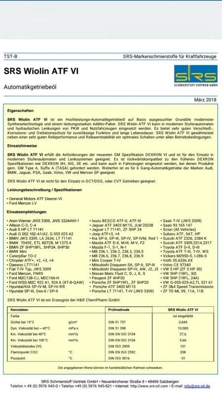

Ещё вариант
post-10612-0-66668600-1536826418.thumb.jpg.5427fa9706ac9d2c55b91eaac0d6de6e.jpgpost-10612-0-62444500-1536903272_thumb.thumb.jpg.bcc55192e43b67dbd072d02d8e672498.jpg

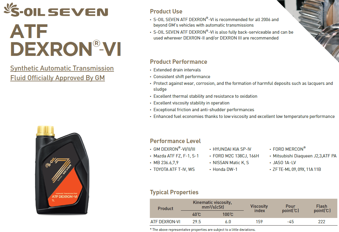

Маленько освежить:
Из нового каталога S-Oil
http://www.s-oil7.com/rus/product/detail.jsp?pid=00371 (http://www.s-oil7.com/eng/product/detail.jsp?pid=00155)
Изменено пользователем a-ha
