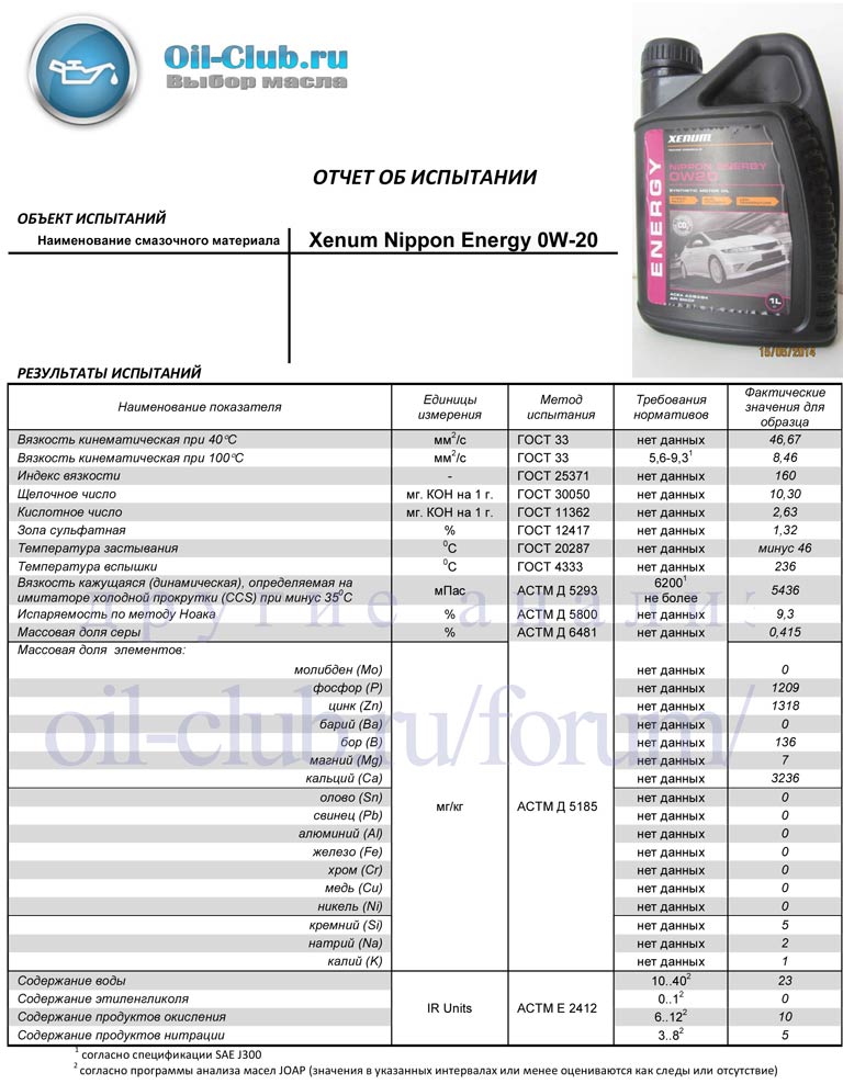

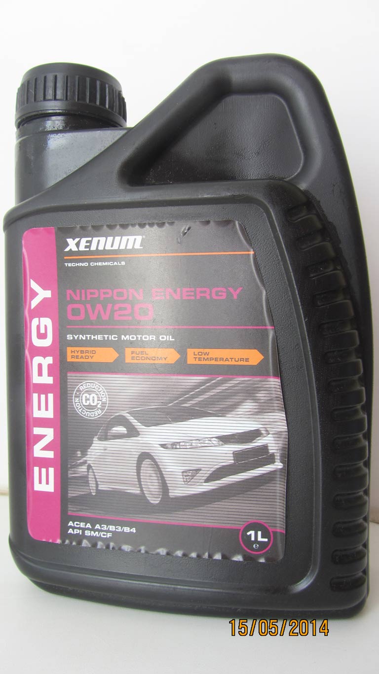

Масло имеет на банке - внимание ACEA A3/B3/B4 API SM :D Но об этом позже...
1) В вязкость SAE 0W-20 масло проходит.
2) Не высокий индекс вязкости 160 - обычно такой индекс имеют ПАО масла 0W-20, а не гидрокрекинговые 0W-20 (у тех под 180-210). То есть намекает что масло настоящая синтетика ПАО.
3) Высокое щелочное число 10.3 - для 0W-20 это вообще редкость. А тут прямо не страшно лить в тяжелых условиях, запас по нейтрализации кислот и моющим свойствам большой.
4) Зола сульфатная 1.32 - многовато, но ничего удивительного с таким мощным моющим/нейтрализующим и противоизносным пакетом.
5) Температура застывания -46С (по буржуйским методам все -48 -50С) - для морозов самое то масло.
6) Температура вспышки 236С - очень высокая - намекает на то что использована действительно настоящая синтетика ПАО. Да еще такую вспышку на низких вязкостях базовых масел иметь - ну просто 100% что там не гидрокрекинг smile.gif
7) Вязкость имитации холодной прокрутки -35С похвально 5436.
8) Испарение масс NOACK 9.3 - тоже не высокий.
9) Содержание серы 0.415 - высоковато но это понятно "ничего удивительного с таким мощным моющим/нейтрализующим и противоизносным пакетом."
10) Содержание продуктов окисления говорит о том что в масле нет эстеров и быть не может.
Во первых, это масло физически не может отвечать заявленым на банке ACEA A3/B4 - потому что HTHS(высоко-температурная вязкость при высокой скорости сдвига) у этого масла явно ниже требований ACEA HTHS
Ну и во вторых смотрю я на этот анализ и вижу до боли знакомое NGN Future 0W-20.
Смотрим анализ NGN Future 0W-20
http://www.oil-club.ru/forum/topic/5035-5035/
Отличия есть небольшие, но нужно понимать что Future мы тестили старый 2010 года выпуска, а Xenum посвежее.
Вывод Но отставим в сторону сравнения. Масло Xenum Nippon Energy 0W-20 очень неплохо подходит для тяжелых условий эксплуатации, мощный нейтрализующий пакет, мощный противоизносный пакет, синтетическая база ПАО, хорошие низкотемпературные характеристики, ну и понятно с такой вязкостью двигатель будет экономичнее. Отличная 0W-20.

3) присоединюсь к мнению Даниила по поводу этикетки, так как на том масле, которое уже отработано четко помню стандарт ACEA A1. Сохранились большие канистры из той партии, могу сделать фотку.
