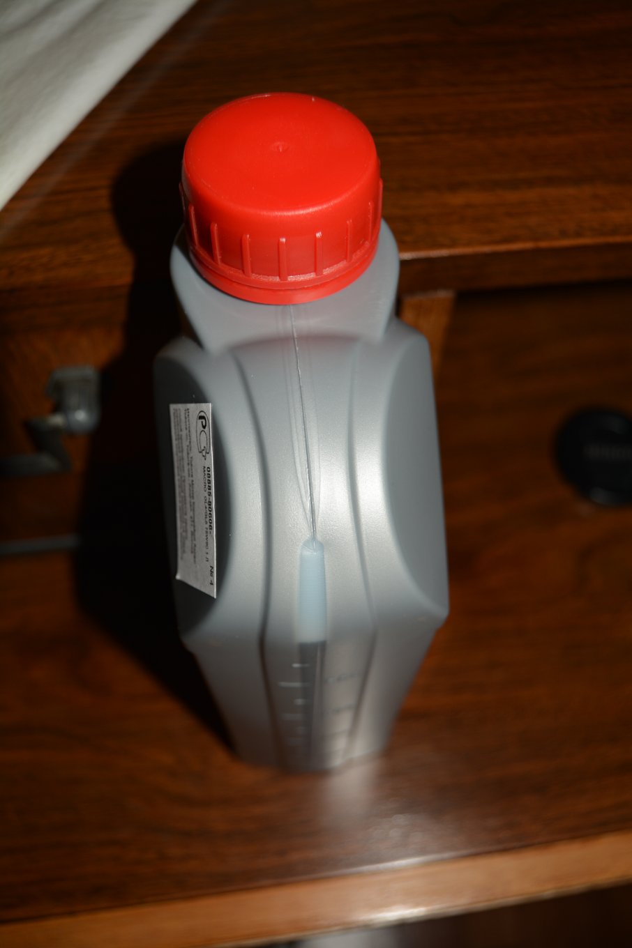

покупал у оф. диллера мб кому пригодиться для сравнения
