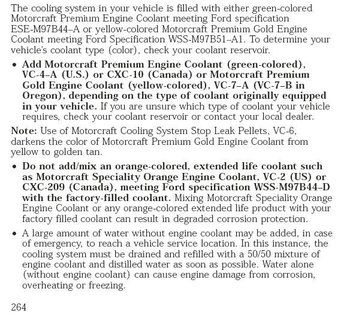

13 мая 20197 г 1 час назад, Borotem сказал: Вопрос к представителю CoolStream. Имеется Ford Explorer 2002 года. Что и когда залито в систему охлаждения предыдущим хозяином неизвестно. Однозначно будет полная замена с промывкой (дист. водой пару раз). Подбор на сайте CoolStream выдает CS Premium (имеет допуск (одобрение) Ford WSS-M97B44–D), но в мануале написано следующее: Т.е. смешивать родной с "Motorcraft Speciality Orange Engine Coolant" (догадываюсь, что это тот же XLC, он же CS Premium под другим названием, допуск совпадает) нельзя. Вот непонятно: это только про смешивание или вообще его в этот автомобиль не нужно заливать? Разъясните пожалуйста. Уже нашел в описании "Motorcraft Orange Engine Coolant" (Ford WSS-M97B44–D), что используется там, где нужен Ford ESS-M97B44-A, ("Motorcraft green"). Получается, что смешивать нельзя, но использовать вместо можно. (Видимо предыдущая спецификация устарела). Все равно прошу разъяснений, для полной уверенности и очистки совести. Изменено 13 мая 20197 г пользователем Borotem
13 мая 20197 г Borotem Ford - закономерно не одобряет смешения этих двух охлаждающих жидкостей. Ford WSS-M97B44–D - более новая спецификация, она пришла на смену но от старой еще не отказались (так будет проще всего объяснить). Ford WSS-M97B44–D - можно заливать в любой Ford, главное что бы не было смешения с ранее работающей другой жидкостью.
13 мая 20197 г Orlovich Спасибо. Ятак и понял, но сомнения терзали. А то, что там сейчас залито, это компот непонятно из чего, предыдущий хозяин не заморачивался. Так что промывка будет в любом случае.
13 мая 20197 г 8 минут назад, Borotem сказал: Orlovich Спасибо. Ятак и понял, но сомнения терзали. А то, что там сейчас залито, это компот непонятно из чего, предыдущий хозяин не заморачивался. Так что промывка будет в любом случае. Да промыть это самое верное решение - в любом случае.
