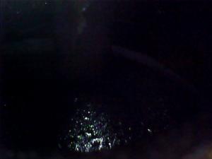

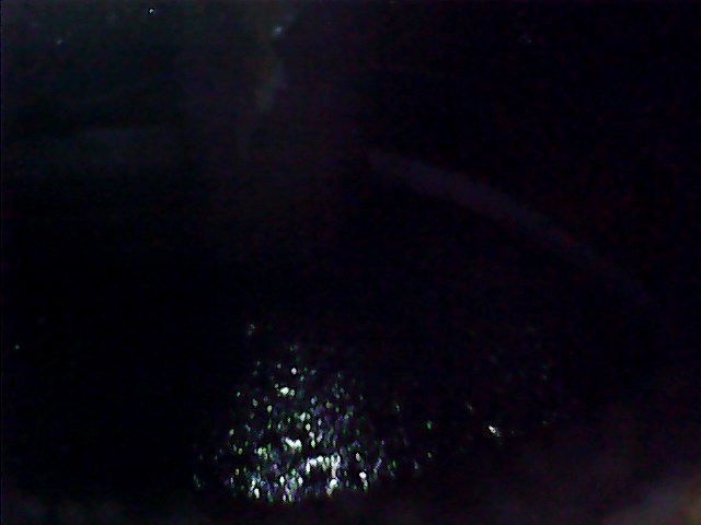

после чистки бака и замены фильтра тонкой очистки решился залить в бак этот очиститель.
К сожалению до впускных клапанов путь слишком тернист, а эндоскоп у меня говноскоп.
фотки сделал как мог, клапана в целом визуализируются. Кстати засунул эндоскоп в шкаф - там он более менее показывает светлые тона.
Видимо там все же все в саже, потому и очень плохо видно.
Пока что проехался еще мало, но вроде как что то моет. Потому как до этого труба была чистая. А сейчас в черном маслянистом налете.
