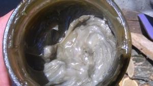

Не знаю точно ли туда пишу, но вроде как тема общая по смазкам....Вот нашел такую смазку.В нете ничего похожего на нее не нашел.Кто знает что оно такое?На запах похоже на мыло, но не мыло, жирная и несмываемая водой какого-то светло-серого цвета..
Боюсь , что определить по внешним признакам сам продукт , вряд ли возможно . Это Ввм нужно к экстрасенсам .
Я понимаю...Но цвет то не шибко популярный.Не коричневого цвета коим смазок разных есть много.Смазка старая,тогда думаю ничего для подкрашивания не добавляли..Думаю серое это признаки молибдена,но молибденовие вроде темнее, больше на графитку похожи...
В данной смазки нет дисульфида молибдена , поскольку стандартное для смазок его количество 3 процента просто окрашивает смазку в черно-серый цвет. Гаданья на гуще предлагаю на сим прекратить , поскольку оно деструктивно и не дает никакой полезной пищи для ума .
