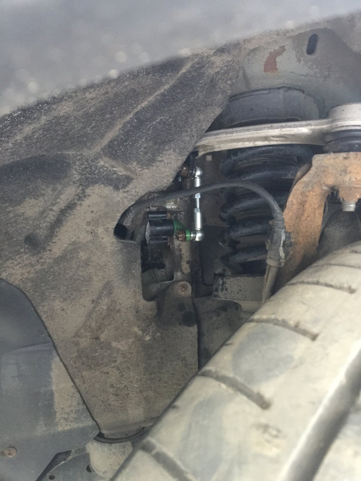

Подскажите, чем можно попробовать смазать тяги датчиков положения кузова?
Стоят в арках, без пыльников, открытые. На них вода, грязь - все летит постоянно... Пробовал смазывать с PTFE, брал что-то дешевое, вроде wog. Как итог, умерли датчики в августе. Такое ощущение, что от температуры двигателя, смазка в них засохла и стали клинить датчики, стала очень твердой.
С PTFE использовать не хочу больше.
По идее, хорошо стоит на поверхностях АМС-3. У меня она даже где-то была. Не знаю как она будет в движущихся деталях стоять...
Посоветуйте, кто что думает по этому поводу)))

13 минут назад, masterjest666 сказал:
Сухую, или с маслом?
2 минуты назад, masterjest666 сказал:
Сухая
кроме сухой на ум ничего не приходит. Может просто обслуживать почаще...:unknw:
Либо ставить эксперименты со всякими АМС, но мне кажется что все что с маслом сдохнет еще быстрее от пыли, грязи и воды..:unknw:
34 минуты назад, Vasek555 сказал:
После мойки машина была, высохла, я намазал этой сухой. Как намазал, скорей распылил просто. Через час правая стойка на ходу начала падать, датчик начало клинить.... Так что ни о каком ресурсе смазки и речи быть не может. Летом, было тепло, 30 примерно. От момента клина датчика до смазки прошло, ну часа 2-3 и 20-30 км пробега))))
Я, конечно, допускаю, что это могло быть стечение обстоятельств, но все-таки, смазка была сухая настолько, что я ее колупал отверткой
Изменено пользователем masterjest666
masterjest666 А чем мажется по мануалу?
Если такая конструкция, то проблема должна быть массовая
13 минут назад, Vasek555 сказал:
Ничем, в етке ничего такого не указано. Похоже не мажется.
Только что, masterjest666 сказал:
