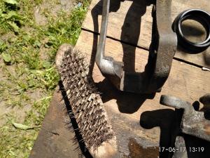

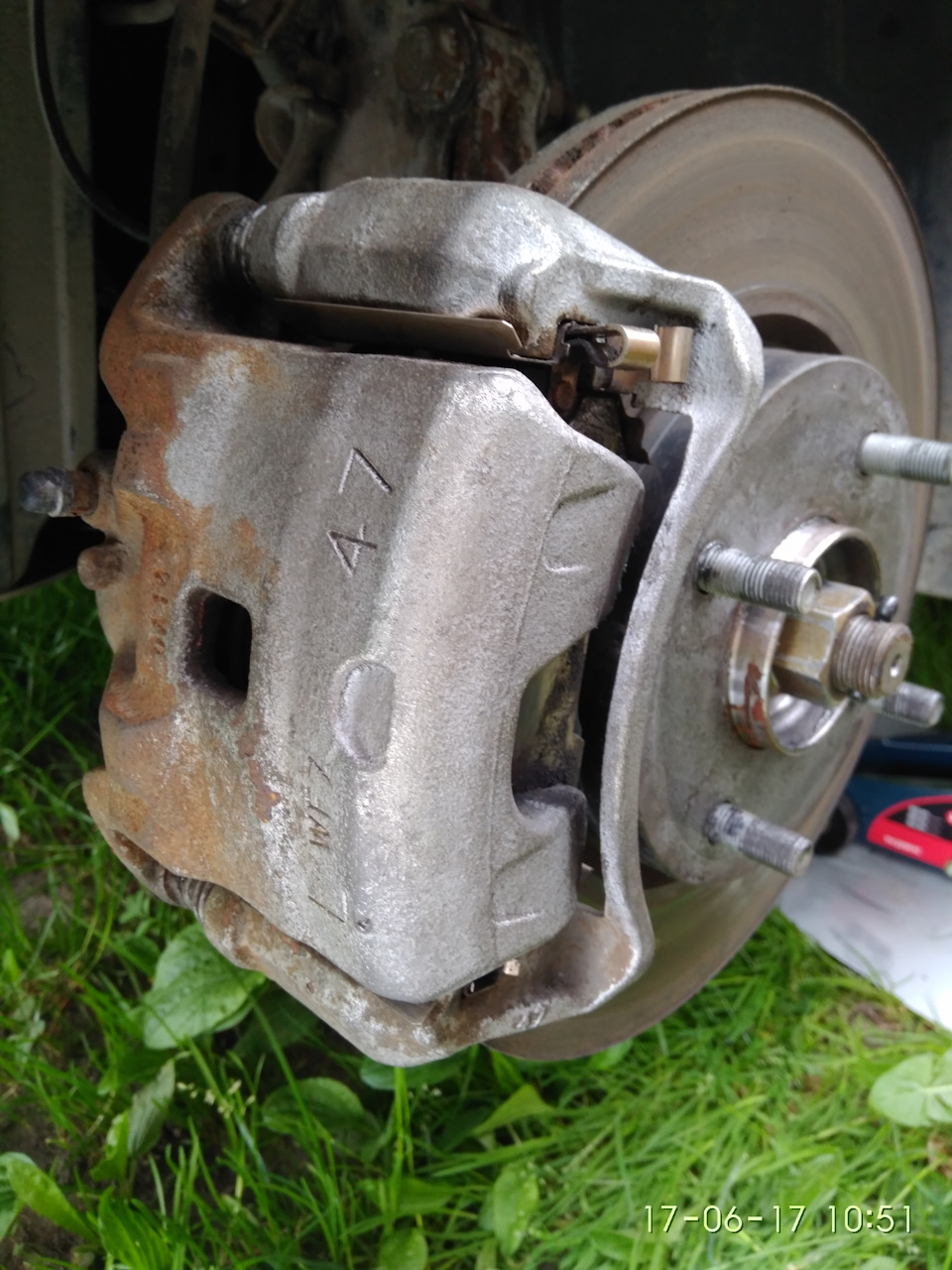

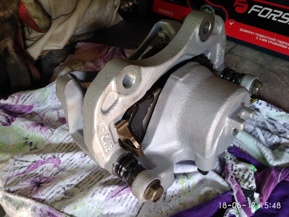

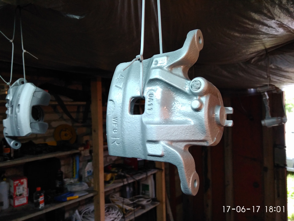

Недавно обслуживал передние суппорты на тииде, заодно и покрасил (не ради красного цвета и тому подобное). Потратил на процедуру 2 дня. Теперь тоже самое предстоит проделать с задними суппортами, на ремкомплект для которых пришлось малость раскошелиться. Взял Advics, чего уж там мелочиться. Пара фоток с процесса переборки передних:

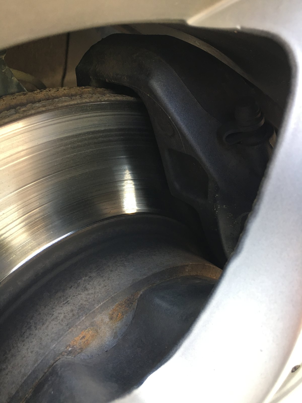

Вот заводские: чуть коррозия в местах где зимний диск стоял, суппорт на отлично, 8 лет прошло. Место установки диска не обрабатывается (смазывалось чем либо).
