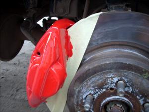

Наконец то сумел выбрать день и заняться суппортами.
Краска FOLIA TEC. Термостойкая, двухкомпонентная. Наносил кисточкой в 3 слоя.
Суппорта алюминиевые, обработал средней наждачкой и обезжирил. Никакого грунта.
Пока красишь, покрытие кажется неровным, при высыхании получается гладкое и глянцевое.

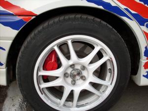

Результат на табло:
sergo_tmn а че шляпу не красил диску? :(
В целом неплохо получилось. Где краску покупал для поколения напиши.
кстати видел вживую как серго красил и что получилось
краска выглядит офигительно - глубокий, сочный такой красный. понравилось :(
