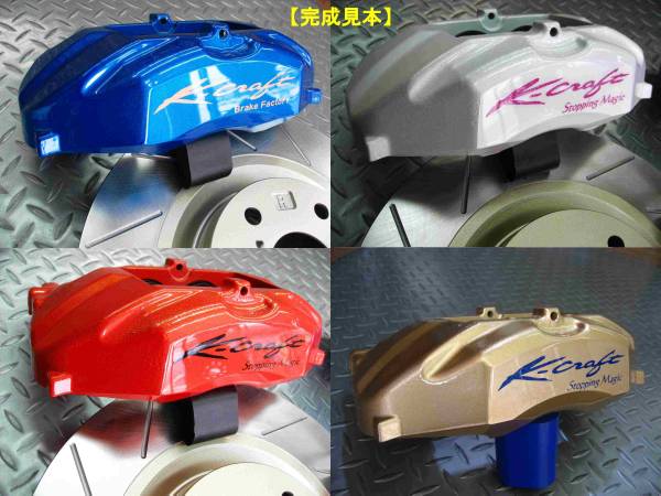

считаю колхозом на машине заведомо другово цвета красить красные супорта, красные колпаки, золотистое литье как у субару, красные грязевики - обменялись мнениями по поводу вкуса

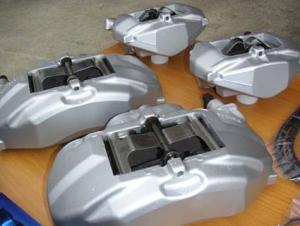

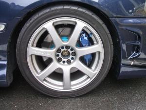

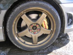

И чего тут аляповатого?? Не нужно сравнивать синие писалки и красные брызговики на тазеках с нормальной покраской.

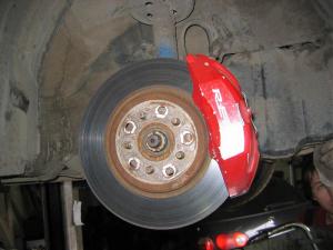

А вот ржавая шляпа на последнем снимке явно выбивается из понятия об эстетике.
И крашеный мной в серебро суппорт тоже не фонтан.
Про покраску тяг и рычагов молчу, потому как у нас ничего не торчит. :)

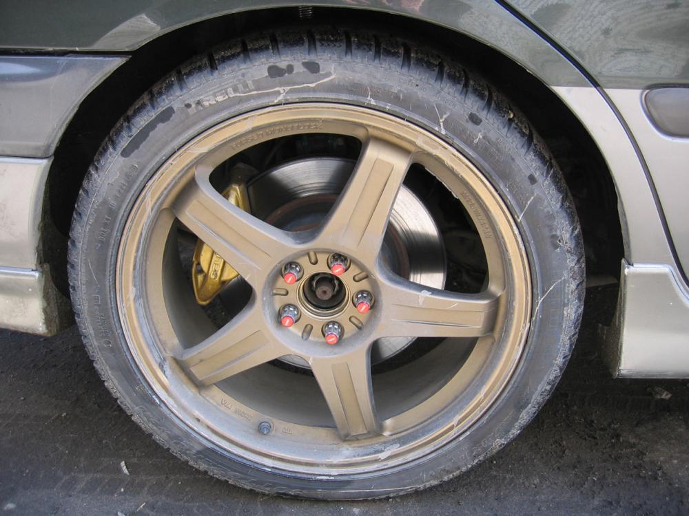

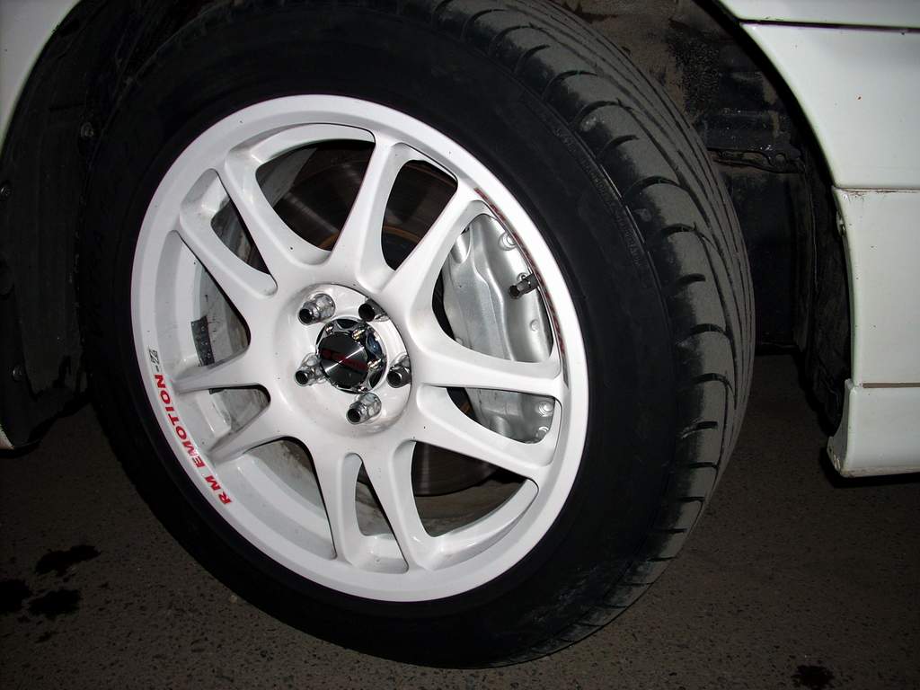

sergo_tmn обрати внимание ни на одном рисунке с литьем одетым не видно ржавой шляпы диска :) Вот точно так же и я не замечаю у себя никаких косяков :) Красный суппорт на первой картинке понравился, но когда блин каждая десятка с таким ездит... Желтый вообще гон. Серебристый нормально бы смотрелся если бы не белая машина и не белое литье ;)
Хорошо сдаюсь, поищу красную краску и буду попугайской расцветкой удивлять Цыган возле Мосмарта ;)
Это потому, что шляпы у дисков покрашены. В основном в чёрный. Иногда в цвет суппорта.

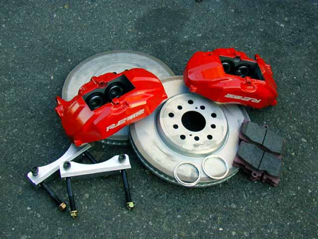

Покажи мне десятку с 4 поршневым суппортом?? Тут бюджет только на перед 2 штуки баксов.
