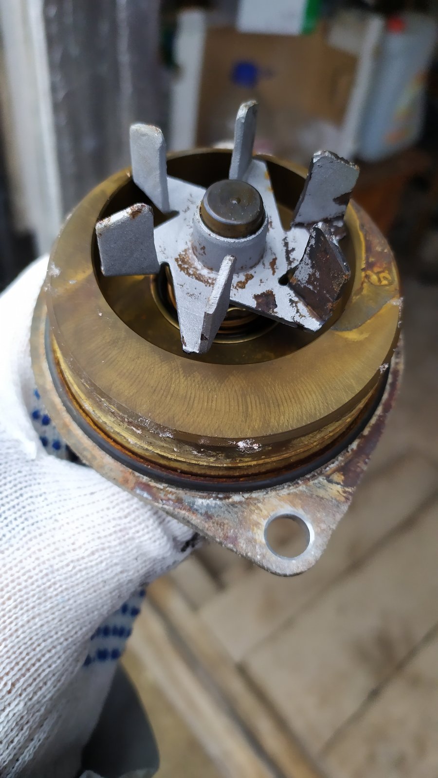

Собственно, спрашиваю у ценителей и коллекционеров, стОит выкладывать фотки помпы после ~120 тык после двух антифризов?
28.02.2020 в 20:33, dimm7777 сказал:
Да. И какие антифризы написать.
28.02.2020 в 20:31, dimm7777 сказал:
Barmaley
На всякий случай прошу прощения, если нахамил.
Да нормально всё.
Родная помпа французского С4 после ~120 тык и 9 лет.
До 60 тык: родной синий или сине-зеленый аф. (Gl 33 или Ревкогель или ориг. PSA).
Через ~3 года стал красноватого оттенка. Было долито ок 1 л Феликса Г12+.
2. 60 - 120 тык: синтек Г12+. Было долито ок. 1 л.
07.03.2020 в 12:29, dimm7777 сказал:
Вот на хрена связываться с этим...
dimm7777 помпа красавица, но если честно она выглядит старше своего возраста.
Подтекала?
Orlovich
Она пролежала полгода в гараже с подвалом, отсюда и сильная рыжина и пятна, но в общем - да, видно, что помпа работала)))
По крайней мере, в гараже под машиной потеков нет.
Если бы я её снимал после того, как родной синий аф стал красным, выводы были бы более очевидными, а так у неё маленький люфт, вполне могло хватить и ещё на 60 тык)))
