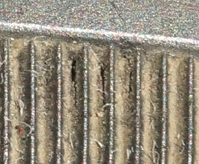

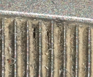

Ну уж такой х..йни нет у меня. Чистая резина без каких либо признаков старения. Только изношена по глубине протектора и все. Это если судить визуально
 Порепалась - вставь камеру для своего спокойствия (хотя в теории это тоже нельзя) и езди дальше. :smoke:  :)
Не слыхал про камеры. Что,  реально можно камеру поставить и еще 10 лет ездить (без фанатизма) на таких шинах? И не будет разницы в ощущениях? Зимой то я медленно езжу.
PS. Белые волоски - это я тряпкой половой шины протер перед фотосъемкой (это не трещины).
Изменено пользователем Романтик 903
@Романтик 903, камера на ощущения не влияет. Сама по себе резина с каждым годом твёрже становится. Но если Ваши маршруты и стиль езды позволяют снисходительно относится к сцепным свойствам, то можно ездить. Чтобы взорвалось колесо, нужно чтобы не выдержал каркас. Эти микротрещины внешнего слоя резины на наших городских зимних скоростях, конечно уже колокольчик, но ещё не звонок к отбою. :)
На средней фото м/д гребнями, параллельно им  у тебя уже трещины, не видишь что (чёрные) ?
Так это я специально и увеличил фрагмент фото, чтобы показать участок с поверхностными микротрещинами. Иначе не видно. Только с лупой или увеличением фото.
