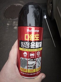

Озон продает проникающую смазку Bullsone Multi Purpose Lubricant. Заявлено синтетическое масло и органомолибден в составе. В корейской версии Bullsone anti-rust lubricant
Повиду и описанию - вещь очень достойная. Флакон полновесный, не как у Efele, где на объем 0,5 налито 0,2, тут сразу чувствуешь - внутри даже не переливается, по горлышко.
Трубка поворотная СТАЛЬНАЯ.
IMG_20230428_174716.thumb.jpg.b8bcdbb99ee01fe96956744a03ae6da6.jpgIMG_20230428_174723.thumb.jpg.aeedef7d81c45de4c96ed8b925aab1ec.jpg
При заливке на намордную маску: загустителя никакого не видно, т.е. просто масло, хотя и довольно вязкое.
Легкий запах, на ZDDP совсем не похоже. Твердых добавок нет.

AOMC гадать не надо, на сайте есть Advanced Organic Molybdenum Compaund, т.е. органомолибден.
Думаю, что интересная вещь для личинок замков, они, кстати, на рекламном буклете есть. ПАО, должна быть низкотемпературной и лучше смазывать по сравнению с силиконом со спиртом (размораживатель), или керосином (WD).
Других низкотемпературных вариантов аэрозолей для личинок в продаже не вижу.
