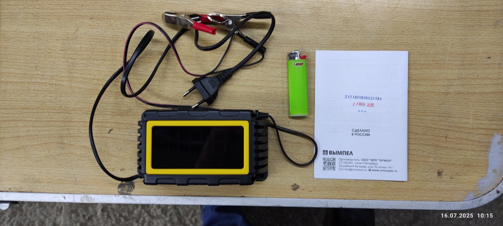

Пришел, тестирую, опосля по наличию времени отпишусь.
2 минуты назад, rodof сказал:
Символы на дисплее мелковаты)

Пробовать в будущем все режимы буду. Сейчас на 16В программе заряжается акб, предварительно разряженный до 10,5 В (с замером емкости), максимальный ток был 6,5А. После полной зарядки планирую также замерить емкость Кулоном 820. На сайте производителя указано, что минимальный ток заряда 0,4 А, буду заряжать до этой цифры и может меньше, если зарядник будет позволять. Утром было 16В, 0,9А.
  Как себя будет вести в ручном режиме пока понимания нет, после зарядки до вышеуказанных параметров включу ненадолго ручной режим и зафиксирую вольтаж.

  Подробный отчет с фото будет позднее в теме зарядок вымпел (по окончанию тестирования - еще несколько суток) - в целом зарядное устройство более чем хорошее - насколько можно судить по столь малому опыту - меня устраивает.
  Тестирование проводится по следующей схеме : Акб полностью заряжено по определенной схеме Кулоном 820 с фиксацией отданной емкости и плотности и замером параметров тестером, и впоследствии разряжено до 10,5В/3А с фиксацией отданной емкости и плотности. Далее заряжен Вымпелом 13 на программе 16В с фиксацией плотности - адекватное измерение емкости вымпелом 13 вызывает сомнение - один из моментов (заряд закончен сегодня утром). Далее тех. отстой не менее суток - замер тестером и впоследствии разряд до 10,5В/3А с фиксацией отданной емкости и заряд по определенной схеме Кулоном 820 с фиксацией всех параметров. Далее итоговое сравнение всех параметров.
  Первоначальное мнение о Вымпеле 13 - в рейтинге одно из первых, по соотношению цена - качество - лучшее, хотя есть пара моментов. Первый и основной плюс - "дожимает" АКБ по полной - чем выгодно отличается от всех остальных "мыльниц" по заряду акб. Субъективное мнение - брать можно и нужно, пока адекватный ценник, наверняка подорожает в будующем (хотя есть один пунктик - для меня несущественный - "адекватное измерение емкости вымпелом 13 вызывает сомнение - один из моментов" - хотя за этот ценник этой функции по идее быть не должно). Все остальное в итоговом первоначальном отчете через несколько суток.
