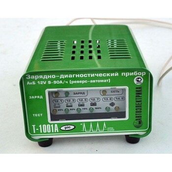

Из бюджетных зарядников BL1204 все еще оптимальный выбор? Хочу взять для периодической подзарядки не снимая с авто. Для EFB 70ah с регулярным недозарядом режим 15,4в подойдет при уличной температуре +20С? В ЗУ есть термокомпенсация?
Пойдет и зеленый и любой. Я пользуюсь вообще адаптерами ас/дс от нойтбука и др. блоков питания
1 час назад, slowmotion сказал:
Для ефб как мертвому припарки...
... BL1204 ...есть термокомпенсация?
нет
... BL1204 ... для периодической подзарядки не снимая с авто. Для EFB 70ah с регулярным недозарядом режим 15,4в подойдет при уличной температуре +20С?...
подойдет
4 часа назад, slowmotion сказал:
...он и останется регулярноНЕдозаряженным
Подойдет это как смотреть. У меня подходило 13,5 раньше (сейчас 13,3-13,4) и 100метров провода! По двум жилам(+ и -)  я не измеряю величину напряжения на выходе выпрямителя ( вы спрашиваете 15,4), а измеряю на клеммах акб по этим проводам длиной 100метров! Носил разрядную нагрузку, разряжал батарею на авто, емкость пр номиналу (была 8летняя гелевая батарея, не путать с агм)
