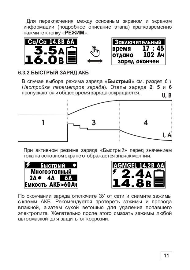

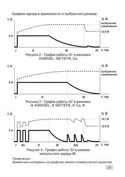

 В поисках Священного Грааля (зарядника для блондинок - автомата с наиболее полной подзарядкой АКБ), наткунулся в просторах сети на две новинки от вымпела: Вымпел 13 и Вымпел 22 - анонсирующие на некоторых программах 16В в процессе заряда.
 Если Вымпел 22, судя по графикам, является 6 - стадийником  (хотя есть быстрый режим на 3 стадии),
то Вымпел 13 анонсирует 3 стадии без всяких десульфатаций, импульсов (хотя есть отдельный режим) и прочих гребенок.
Остаетя открытым вопрос - на каком значении зарядного тока АКБ считается заряженным. Хотя, судя по графикам, в зимних режимах Са\Са 16В (быстрый режим в Вымпел 22 и обычный Са\Са - зима в Вымпел 13) зарядники в режим хранения не уходят, как китайские тамагочи, а продолжают заряд на ампераже, который принимает АКБ, т.е теоретически может заряжать и до 0,2 А при 16В, что в моем понимании есть хорошо.
  Ввиду того, что начинаю скептически относиться к всяким прерывистым режимам в плане десульфатации, Вымпел 13 смотрится более целесообразной покупкой из этого тандема зарядников (ценник на вайлдберрисе лишь немного дороже ординарных китайских зарядников). Заказал Вымпел 13 в коллекцию поиграться, по наличию времени отпишусь по опыту экусплуатации.
Изменено пользователем rodof
