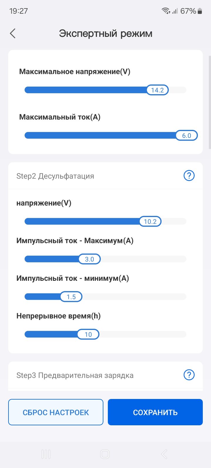

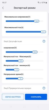

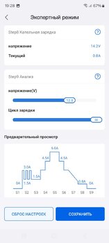

   И лиферный аккум от эхолота зарядил ещё на 40% сверху, после штатной зарядки. Устройство, вроде, неплохое, разобраться только надо. В эксперт-режиме позволяет выставить напряжение 16В.
Изменено пользователем Павел-Мавел
Фото экспертного режима.

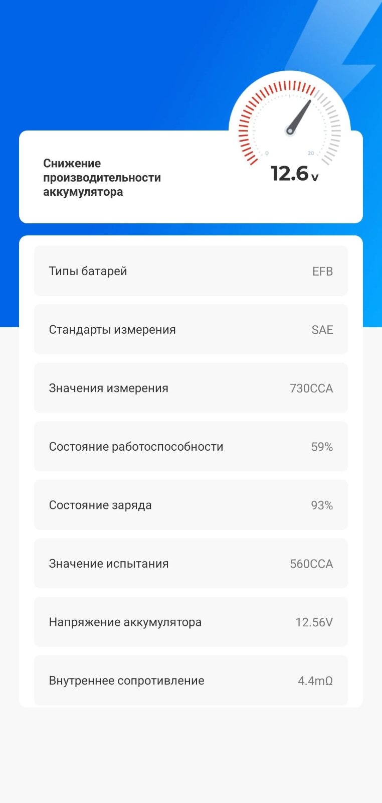

11 минут назад, Павел-Мавел сказал:
Вот тесты моего аккума и запуска на нём.
Яйцо (исп.)
38 минут назад, Павел-Мавел сказал:
Печальная картинка...
14 часов назад, Павел-Мавел сказал:
Больно сильно проседает, я бы проверил провода до акб, те в параллель бы кинул доп.провод чтобы посмотреть изменится проседание напруги при пуске или нет. У меня на 1,8 моторе с батареей  300А тока такие показатели.
13 минут назад, prv21 сказал:
Запуск был "на холодную" при суточном простое автомобиля при минус 20 без запуска. Это может так повлиять на просадку?
2 минуты назад, Павел-Мавел сказал:
про -20 я чет не подумал, может, да.
