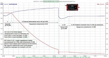

9 минут назад, krugozor сказал:
Это вы имеете ввиду режим "восстановления (puls repair)"?
Да, стек, бош, автоэлектрика заряжает импульсами когда акб разряжен ниже 12в и то до 13в потом у них идут разные щадящие алгоритмы зарядки. Китаец в режиме репаир на слабом акб- может уронить активную масу на дно банки и устроить КЗ.
5 минут назад, hik сказал:
Что плохого в импульсах и в чем отличие от условного Вымпела?
1915603976_.jpg.53f9c1ad8f5636916d7af7c4969672d5.thumb.jpg.1de2d68850b31babf9e468f707ab7afc.jpg
Я вообще не пользуюсь этим режимом. Хотя он и гораздо щадящее, нежели вжаривание некоторыми автоматами.
На слабом акб и без данного режима можно нехило "уронить".
Изменено пользователем krugozor
