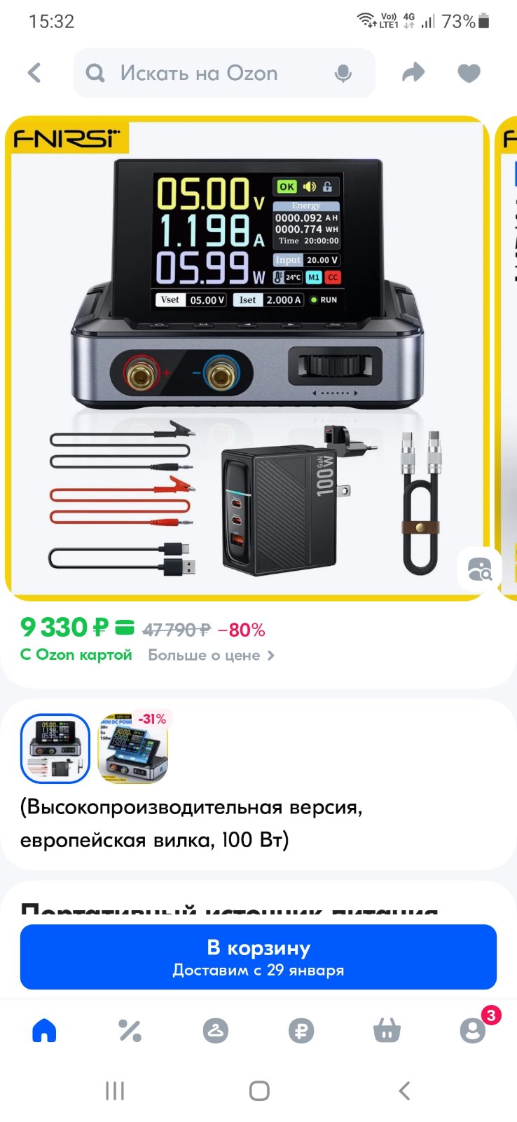

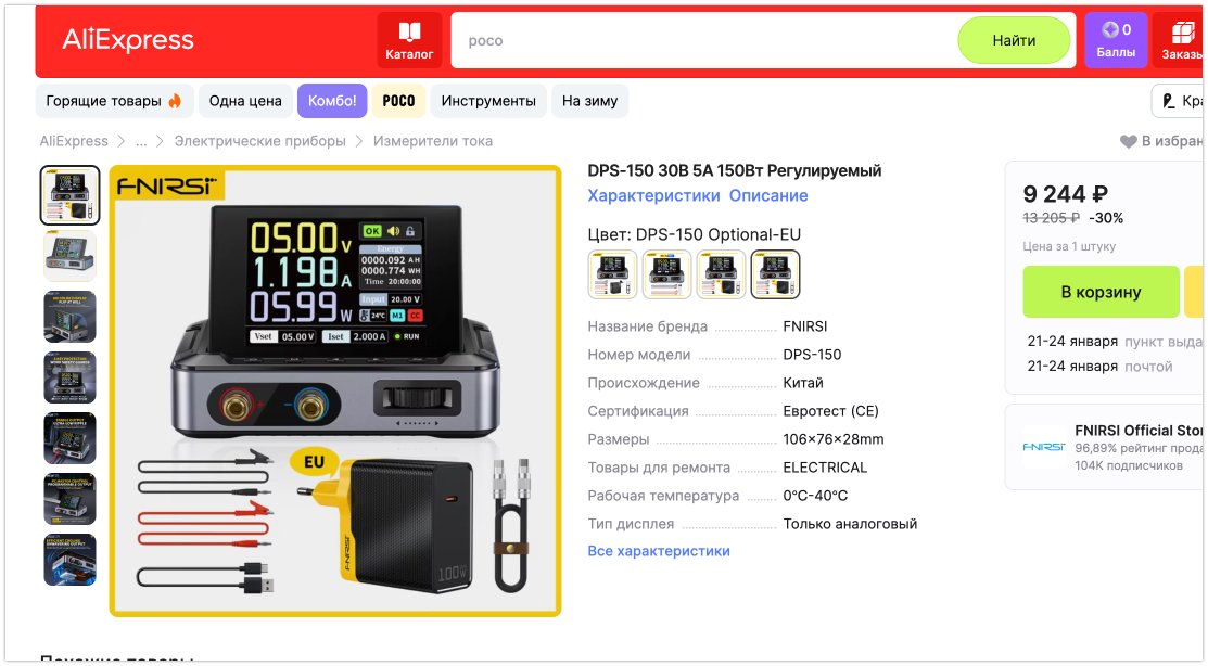

Блок питания да нету, но его можно приобрести, примерно за 2 тыс. и все равно дешевле получиться вымпела. У Fnirsi да и подобно ему иметься функция зарядки свинцовых аккумуляторов, не думаю что они там в чём то просчитались.
Я, возможно, как-то не так считаю, или не там смотрю, и Фнирси где-то есть дешевле, но пока нашел такие цены
Вымпел 57 - 6100р
Фнирси - 9200р и это без учета клемм ("крокодилов"), которые у Вымпела в комплекте.
Фнирси дороже на треть. А какие преимущества кроме размеров? Про надежность только не надо, рановато для Фнирси.

Я тоже присматривался к нему с полгода назад. Но суета с поиском адекватного БП к нему остановила. По сути это dc-dc преобразователь -калькулятор, не более. А таких , может и с меньшим, но удобоваримым функционалом, на том же Али пруд пруди. И ценник в 2-5 раз дешевле. Смысл пропадает за такие деньги на этот фнирси)
А вымпелы57 новые на Авито у частников 4-5тр и то не продашь. А его для чайника за глаза.
Изменено пользователем krufel

Krugozor, посмотрел на озоне есть два варианта с блоком питанием и без, без блока стоит 6500, но если есть от ноутбука то можно сэкономить. Но Fnirsi всеже дорогой, тут и экран больше.

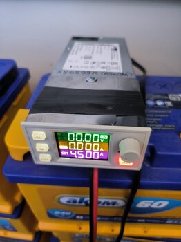

Вот у меня кроме дорогих основных БП Raiden имеются и такие малыши для дозаряда. Себестоимость с бесплатной ручной самостоятельной сборкой менее 3тр. До 65в и 9а.
