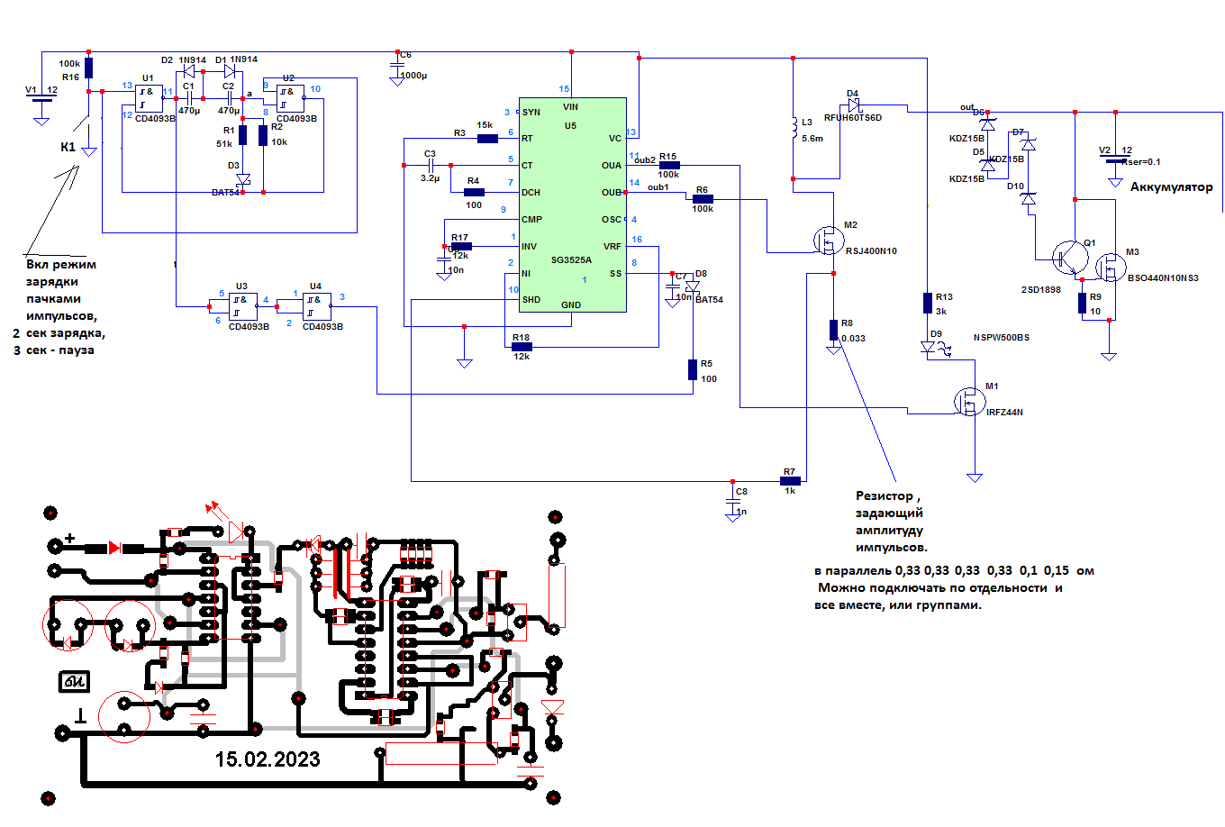

 Я использую импульсное зарядное устройство, точнее схему восстановления. И так же малые токи. В импульсе большие , сейчас испытываю, аккумулятор 20А час, (точнее 2 по 10А час в параллель, просто нет возможности  давать такой малый ток, не  перепвивая схему, пришлось ставить  в параллель, аккумуляторы хотели выбрасывать).  Уже  восстанавливается 3 сутки (по схеме  не менее 10 суток, а может все 20 суток, два цикла), импульсы  5,6А (меньше нельзя, мах 20А, т.е мах емкость  восстанавливаемого  100 час), частота 15 гц, средний ток 0,01- 0,02 от емкости аккумулятора. Аккумулятор был полностью  убит(один показывал 3 вольта, другой - 6 вольт). Уже за 2 суток емкость немного восстановилась,  стала ок 1А час на две банки   (должно  20). Этот метод (заряжать малым током, но  мощными импульсами)уже испытан, лет 20 назад.
 В качестве источника питания - БП от компьютера (схема то   увеличивает напяжение импульсов, до 66в,  импульсы ограничены схемой стабилизации на Q1 M2  и стабилитронах, что бы ключи не сжечь.
 Кстати, есть  схемы и описания в интернете, и есть описание именно этого метода (я в свое время где то нашел описание) значит  кто то все таки использует такой метод.  А почему широко не используют? А кому это выгодно? Кто торгует аккумуляторами?  Или на станции ТО, где легче поменять аккумулятор, чем за ту же сумму вазюкаться с восстановлением?
