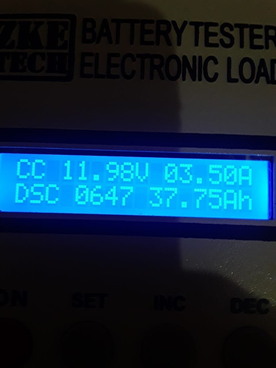

Варта стандарт 68Ач  разряжается 12.03в уже, ток разряда 3.5А переборщил надо было 3.4а  стоит 10.5 часов слилось 36Ач, по моему все ясно. Наверное не стоит ее лишний раз глубоко разряжать до 10.5 вольт. плотность 1.19 электролит как слеза, провалов не было не вначале не в процессе разряда. Останавливать?

Вырубил.
12 минут назад, hik сказал:
Вырубил
Не вариант что дальше так же гладко пойдет.Может провалится в любой момент.Пытаю до победного)
10 минут назад, Сэм_N сказал:
Зачем, ее так жестко пытать, это моя акб и я знаю ее историю с покупки. Обслуживалась т1051,  ну пойдет чуть быстрее, будет 85% к примеру  емкости, это отличный результат для отечественной 3х летней  батарейки за 4000р. Не буду высаживать ниже 50%
Изменено пользователем hik
Ну свои да и я тоже.А что приносят,надо ж знать от чего плясать.
