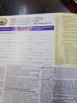

19 часов назад, krufel сказал:
Да, ладно всего-то из фразы" 16,0-16,5" убрали вторую половину.
Оставили четко из ГОСТа - 16.
Свежая АКБ 01-23. Инструкшн:
А здесь не поменяли и это
16,0-16,5в
Автофан-аккумулятор-инструкция (1).pdf

12 минут назад, СЕРАФИМ сказал:
16,0-16,5в
На автофан и аком талон одинаковый.
